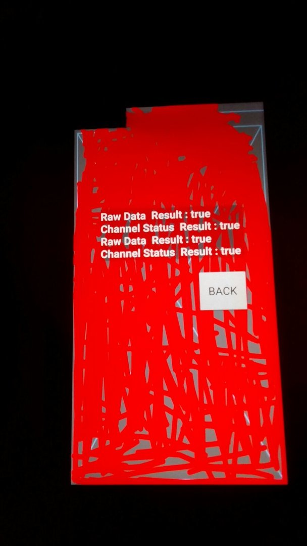

Ich habe gerade eine interessante Beobachtung gemacht. Zeitweise habe ich im oberen rechten Eck einen Ausfall des Touchscreens. Das unzuverlässige Wischen und Tippen des 2nd screens war mir schon kurz nach dem Kauf aufgefallen, jetzt konnte ich bspw auch das Menü von Chrome nicht öffnen. Der Touchscreentest im Test Modus ( *#546368#*960# ) hat das nochmal bestätigt. In den Bereich hineinwischen wird registriert, aus dem Bereich herauswischen nicht. Der 2nd screen war fast, aber nicht ganz, komplett betroffen. Jedoch ziemlich verstreute Ausfälle.
Sehr merkwürdig, sporadisch bis oft.
Muss mal beobachten was den Fehler zurücksetzt.

Hier nochmal ein Screenshot. Ob es jedes mal so aussieht konnte ich noch nicht testen aber das Bild ist typisch. Ich habe aus dem nicht reagierenden Bereich herausgewischt. Der Bereich ist nicht eckig und das Ergebnis bei jedem Wischen gleich.
Man kann aber in den Bereich hineinwischen.Ist schon ein schwerwiegender Fehler.

mit was hast Du den Bildschirm getestet? Würde ich auch mal gerne ausprobieren.
Sieht für mich auf jeden Fall nach einem Displayfehler aus, zumindestens sollte man das von LG abklären lassen. Aber bei Deinem roten Wasserindikator kannst Du Dir die Antwort seitens LG wohl schon denken, auch wenn der Wasserschaden tatsächlich nichts mit dem Display zu tun haben sollte!
Aber meistens geht es halt. Schau mal ganz oben! Ist das hauseigene Test Menü

Sobald das Ladekabel kurz gesteckt hat sind die Touchscreenausfälle zeitweilig behoben. Weiß noch nicht was die Ursache ist aber die auch die Menü Taste ist danach nicht mehr bedienbar.
[doublepost=1460726489,1460725633][/doublepost]Auch ein kurzes Drehen des Displays behebt den Fehler kurz. Oftmals tritt er auf während ich mehrere Tabs in Chrome verwende. Sperren und entsperren hilft aber nicht.
Wird wohl auf einen werksreset hinauslaufen. Das Update auf MM hat nichts genützt.
