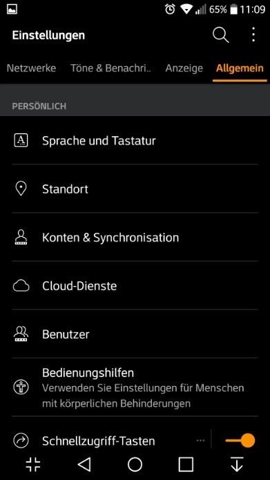

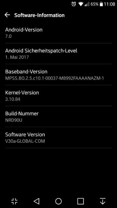

Da ich endlich überall einen schwarzen Hintergrund haben wollte, habe ich gestern die offizielle türkische Version manuell geflasht. Man benötigt dazu nur LGUP und ein tool namens UPPERCUT, das man vorher startet, während man das V10 per USB verbunden hat. Mit LGUP sucht man dann die zuvor runtergeladene türkische KDZ auf dem Rechner und führt damit das Update durch. Nach ein paar Neustarts (bei mir musste ich das handy paar mal manuell entsperren, damit es weiter ging) kommt ein weißer Upgrade-Bildschirm. Danach hat man ein deutsches Nougat :thumbsup:

Der Sicherheitspatch-Level ist aktueller. Stand 1.5.2017
