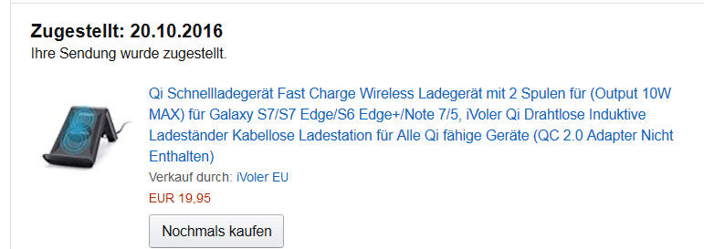

Ich habe jetzt diese Ladestation von Ivoler, welche auch mein G4 und ein anderes Qi-Akkugerät lädt aber nicht mein V10.:

Die verlinkte ist eine Qi-Quick-Charging-Ladestation(10W) und das V10 kann nur mit einer normalen(5W) geladen werden, der Wandadapter ist davon nicht betroffen, der bei meinem beigelegte ist übrigens der QC-Adapter aber an dem liegt es ja nicht.

Ok der ist nicht mehr aktuell...stell ihm zu Hause noch mal rein.
Okeee...der ist wie vom Erdboden verschluckt.:D
Das da war es, mehr als einen Screenshot von der Bestellung kann ich nicht mehr bieten.:

Die Quintessenz: Das V10 kann nur mit einem normalen Qi-Ladegerät aber nicht mit einem Qi-Quick-Charge-Ladegerät geladen werden, sofern man das originale Akkucover oder das lederne von Mooncase dazu verwendet, wie es mit einem Qi-Sticker zum selbst einbauen aussieht kann ich aber nicht sagen.
