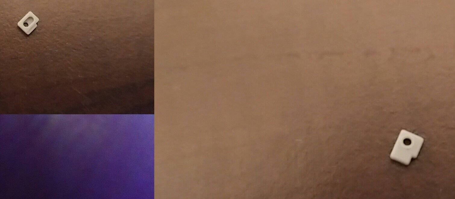

[doublepost=1457459043,1457457770][/doublepost] 20160308_184017_Multi~3.jpg
Was ist das für ein Teil auf dem Bild?
Alles klar. Das ist einer der Kanäle vom Loch zu den drei Mikrofonen die direkt auf der Platine sitzen und auf der Rückseite der Platine ist ein Gitternetz und da schließt der an. Damit ist der Eingang versetzt zum Ausgang und es gibt sicher weniger Winstörgeräusche.
