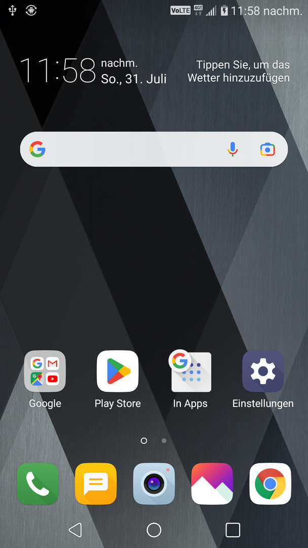

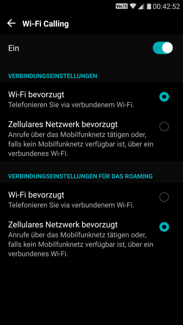

Die Wochentage auf dem Second Screen werden nun mit deutschen Abkürzungen dargestellt. VoWIFI funktioniert.

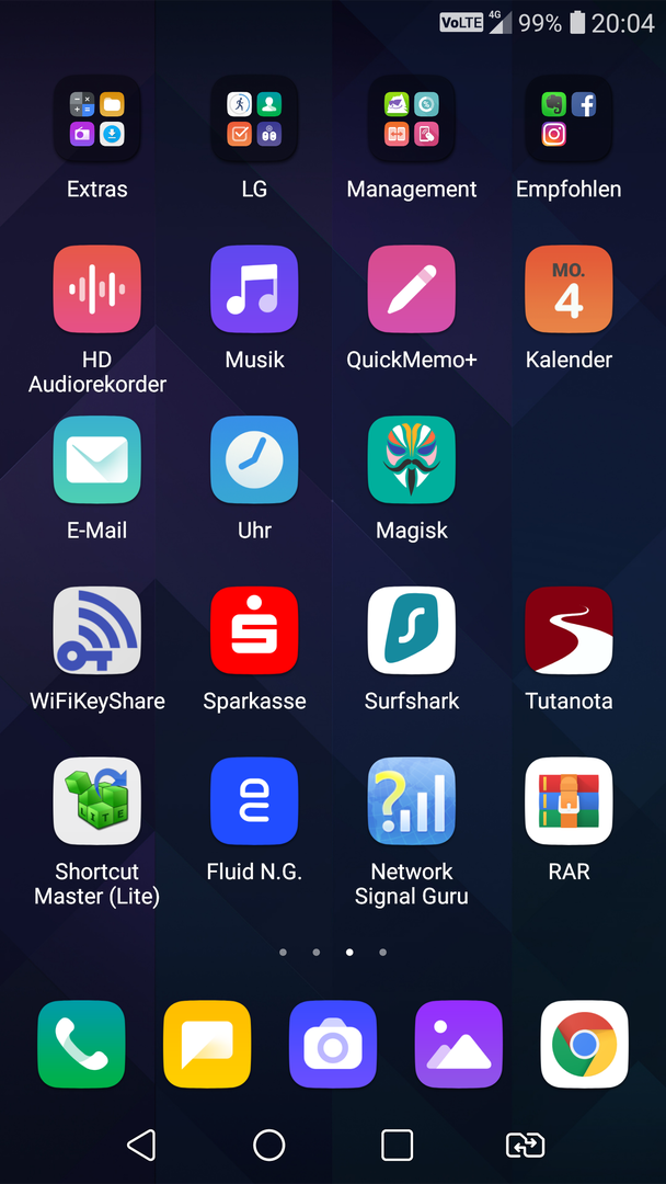

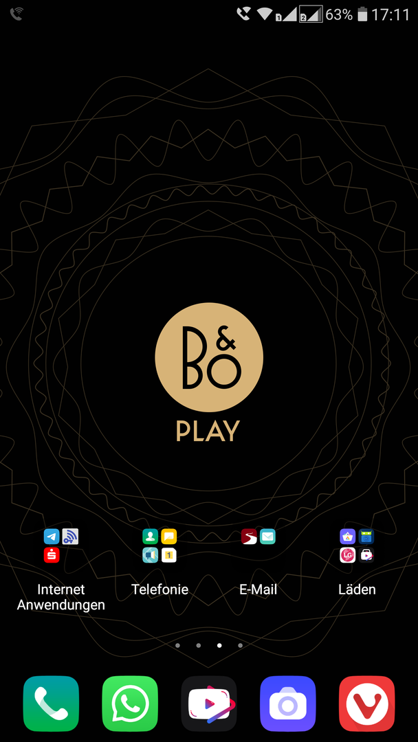

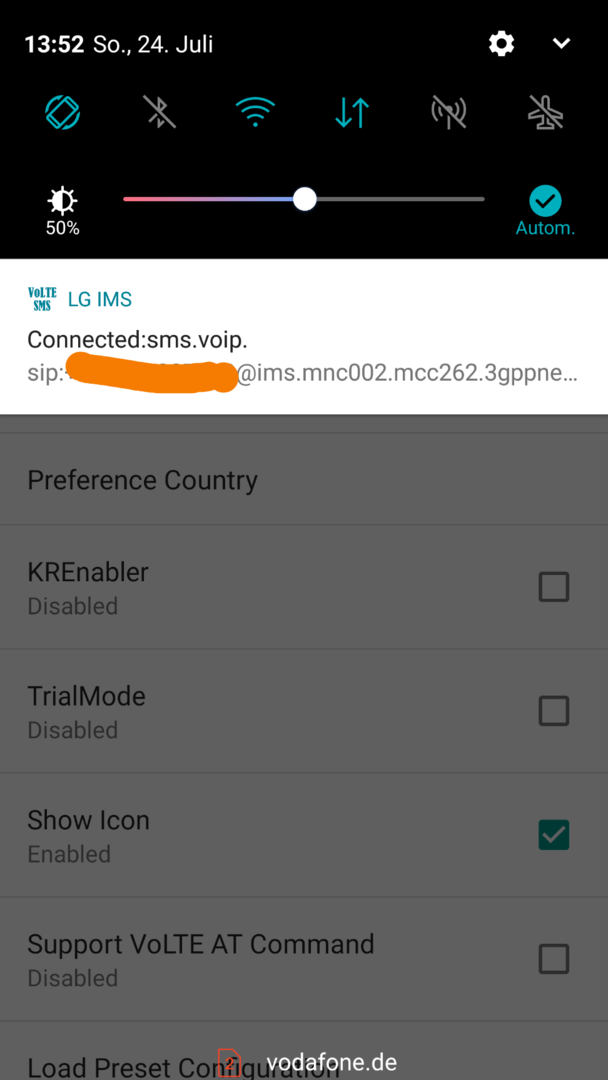

24.07.2022 Erkenntnis in Anweisungen hinzugefügt
31.07.2022 VoLTE aktivierung Prozess auf dem US996 eindeutig festgestellt (nur T-Mobile)
