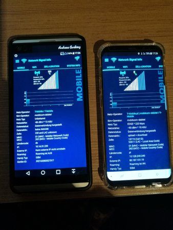

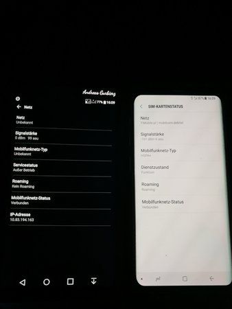

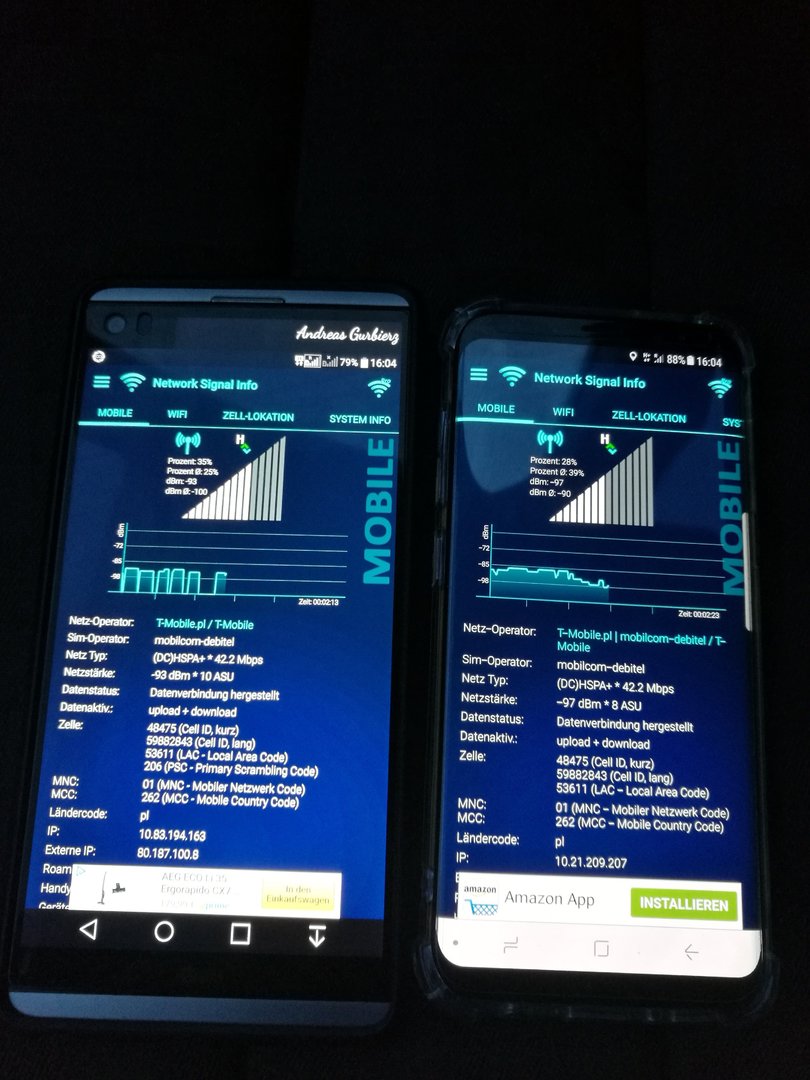

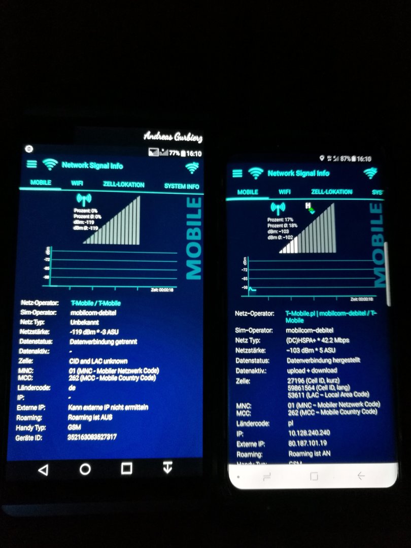

Also, was ich (als "Nicht-Experte"!) sehe ist - und ich hoffe, ich habe die Bilder in der richtigen Reihenfolge abgespeichert ist:
Bild 1: LG V20 hat besseren Empfang (gleiche Funkzelle wie S8).
Bild 2: LG V20 Angeblich mit Funkmast verbunden, aber keinen Empfang (andere Funkzelle als S8; S8 guter Empfang).
Bild 3: LG V20 mit keinem Funkmast verbunden - kein Empfang (S8 mit Funkm. verb. - mäßiger Empfang).
Bild 4: LG V20 mit unbek. Funkmast verbunden - sehr guter Empfang (S8 dagegen schlechterer Empfang).
Zu Bild 2: Evtl. wäre es möglich, dass das LG V20 bei einem vorherigen und nicht mehr erreichbaren Funkmast hängengeblieben ist. Abhilfe "könnte" ein kurzzeitiges Aktivieren des Flugmodus schaffen, so dass sich das LG neu mit einem erreichbaren Funkmast verbindet.
Zu Bild 3: Ähnlich wie Bild 2. Evtl. ist der angezeigte Funkmast ein vorheriger, nicht mehr erreichbarer. Mögliche Abhilfe wie bei Fall Bild 2: Flugmodus kurz aktivieren und wieder deaktivieren.

Zu Bild 1: Das LG schwankt extrem siehe Grafik zwischen 0 und 10 ASU das S8 ist konstant bei 8 ASU.
Bild 4: angeblich verbunden und 13 ASU Netzempfang, oben an der Empfangsanzeige sieht man aber das das V20 überhaupt keinen Netzempfang hat.

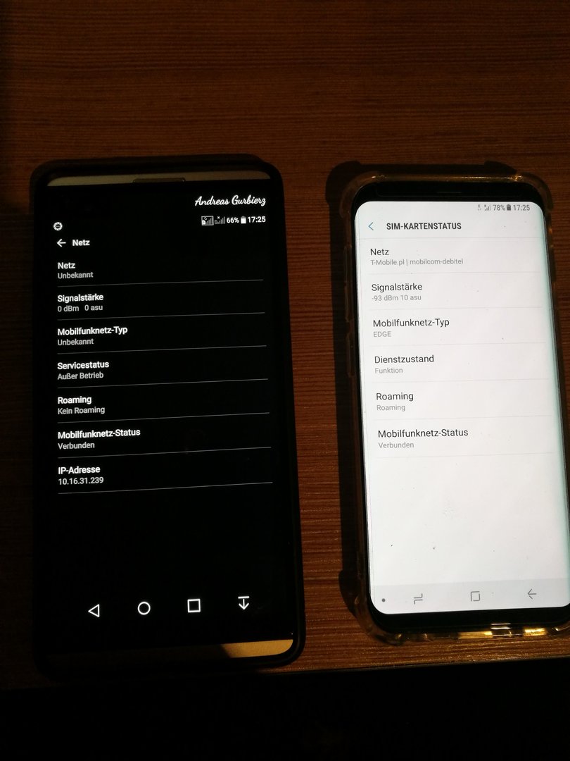

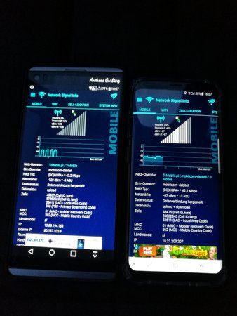

Bild 5+6: da sieht man den Unterschied zwischen dem V20 und dem S8 extrem....
Flugmodus bringt leider nichts, wie bereits geschrieben....
Zu Bild 1: Ob die graphische "Rechteckdarstellung" des LG-V20 in der Praxis tatsächlich einen schlechteren Empfang als das S8 mit seiner Wellengraphik bedeutet, möchte ich mal dahin gestellt sein lassen. Zumindest zeigt das V20 mit -93dBm einen besseren Wert an, als das S8 mit -97dBm.
Zu Bild 4: Da lassen sich das V20 und das S8 schwer miteinander vergleichen, da das S8 wohl bereits in den niedrigeren EDGE-Modus mit lediglich 220 kbps runtergeschaltet hat.
Das V20 zeigt auch hier über "Network Signal Info" erst einmal eine bessere Übertragungsrate von -86 dBm als das S8 mit -93 dbm. Maßgeblich wäre hier aber für einen Vergleich, für welchen Übertragungsmodus der Wert des V20 überhaupt steht.
Und welcher Anzeige soll man nun trauen? Der Infoleiste des V20, oder die der Netzwerk-App?
Zu Bild 5 u. 6: Ok, da zeigt das S8 im Vergleich zum V20 tatsächlich noch etwas an, aber selbst für die niedrigen Modi nur sehr schlechte Werte.

Bild 4: Ja du hast Recht, das ist mir auch sofort aufgefallen, das Signalinfo irgendwelche Werte anzeigt und die Infoleiste keinen Empfang anzeigt. Das ist nicht das erste mal das ich das so in der Konstellation beobachtet habe. Fakt ist aber das man nicht mehr telefonieren kann, und auch auch kein Netzanbieter angezeigt wird beim V20.
