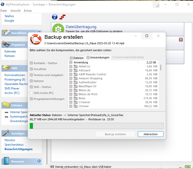

Ups! Mit der neusten Version von MyPhoneExplorer sieht die Sache schon ganz gut aus!
Hierzu mußte aber vorher noch ein halbwegs aktueller Universal-Adb-Treiber installiert werden! Und die USB-Debug Einstellung muß aktiviert sein. Mal schauen, wie's ausgeht. Nach dem Backup werde mein V20 komplett flach machen und mit frischem Stock-Rom versehen.
Wird eine Weile dauern, aber danach gebe ich über den Erfolg/Mißerfolg kurze Rückmeldung!

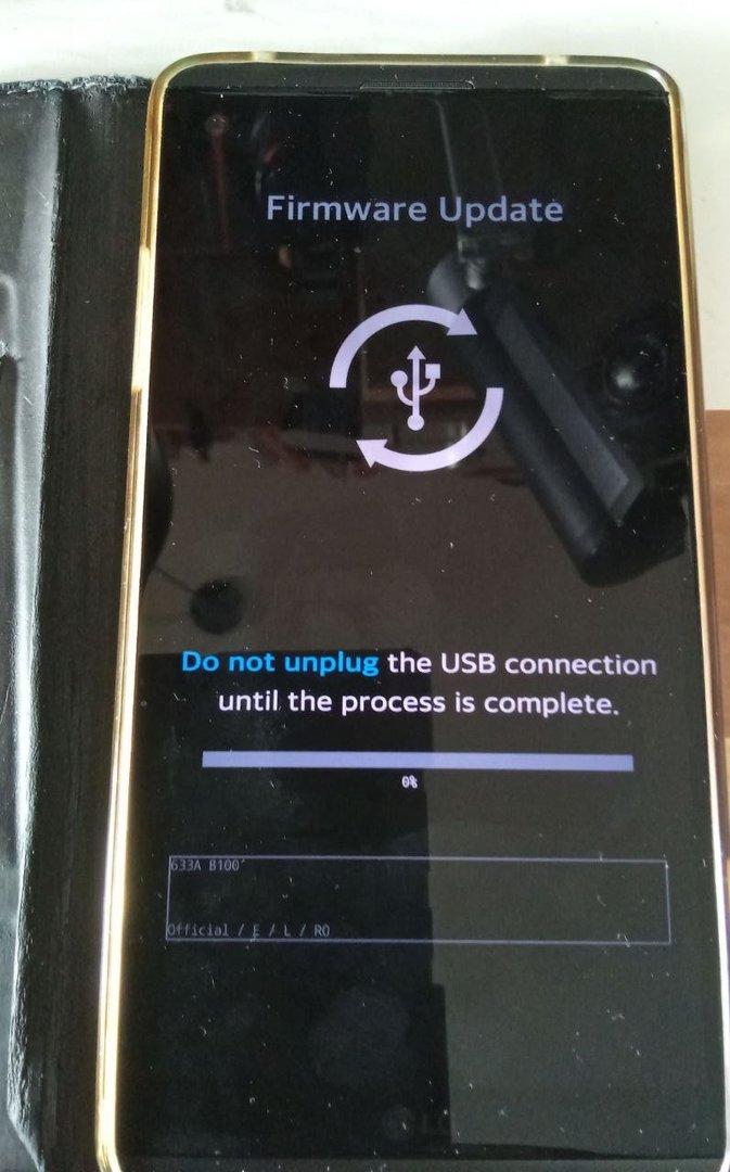

Über einen Hinweis in einem Video konnte ich das V20 in so einen speziellen Modus versetzen. Habe ich vorher noch nie gesehen, und früher hat man ja schon ausgiebigst mit allen möglichen Phones herumexperimentiert. In diesen Modus kam ich (im ausgeschalteten Zustand) glaube ich mit dem Drücken der Volume-Up-Taste und einstecken des USB-Kabels. Evtl. auch anders herum, also zuerst USB-Kabel einstecken oder Drücken der Up-Taste. 🙃

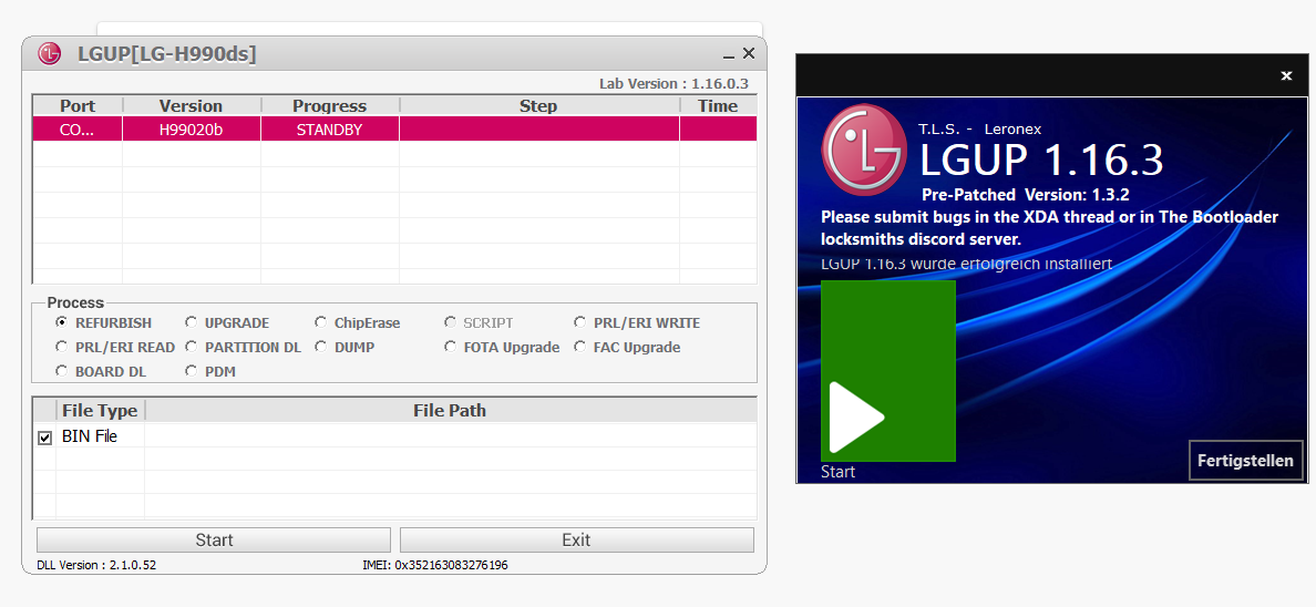

Auf den Seiten der XDA's noch eine gepatchte Version des LG-UP Tools gefunden. Mit anderen Versionen wurden irgendwelche Login-Daten verlangt, mit der App von XDA fällt das weg.
Ich werde das jetzt erst mal durchexerzieren. Mal sehen, was passiert...

Das Flashen des LG V20 mit dem Stock ROM via dieser von XDA gepatchten LG-UP App verlief reibungslos und schnell!

Zur Anwendung kam lediglich die Sicherung, bzw. die Sicherungen, die ich mit der App "MyPhoneExplorer" erstellt habe. Plural deshalb, weil es auch mit dieser App wohl nicht möglich ist, ein einziges komplettes Backup zu erstellen. Das (beinahe) gesamte Backup verlief in drei Schritten, wobei jeder Schritt im Prinzip ein eigenes Backup, bzw. eine eigene manuell erstellte Sicherung darstellt.
Sicherung 1: Persönliche Einstellungen + Kontakte + SMS + Anruflisten, usw..
Sicherung 2: Programmordner des internen Speichers.
Sicherung 3: Alle selbst installierten Apps. Die wurden aber lediglich als Apk Files einzeln im Zielordner abgelegt! Mußten also anschließend alle wieder einzeln manuell installiert werden! Einige davon, ca. 1/5, ließen sich aber nicht mehr installieren. Insgesamt schon eine gewisse Hilfe, aber trotzdem noch jede Menge Arbeit, da alle Einstellungen der Apps neu vorgenommen werden müssen. Also, insgesamt kein Vergleich zu einem vollständigen Backup, das im Handumdrehen wieder aufgespielt werden kann.
