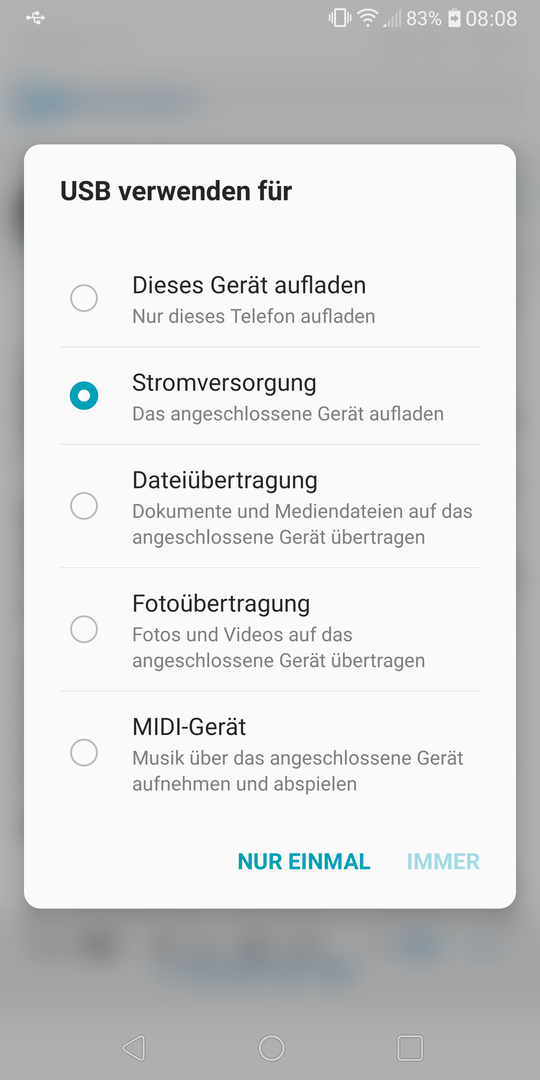

Glaube leider das das Problem wieder zurück ist. Das Handy zeigt nun wieder an, dass es an etwas angeschlossen ist (erkennbar am Pfeil oben rechts im Akku Symbol) und es bittet mir wieder die Optionen obwohl ich mit nichts verbunden bin.

Dann hast du einen Kurzen irgendwo...
Nachsehen an der Buchse unten, mal reinigen.
Hab die Buchse Schon ein paar mal gereinigt. Es ist (im Vergleich zu vorgestern) nicht dauerhaft am Akku verlieren (also zeigt nicht an, dass es angeschlossen ist). Aber es stürzt dafür auch immer wieder mal ab.
