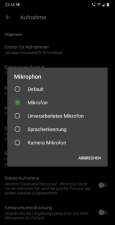

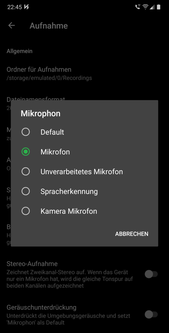

Schreib doch mal bitte dazu, mit welchem Setup Du die Aufnahmen machst. Also welcher App (ich vermute mal mit der Stock-App "HD Audio Recorder"?) und mit welchen Einstellungen Du die Aufnahme machst. Nutzt Du ein externes Mikrofon?
Falls Du die Aufnahmen mit dem integrierten Mikrofon machst, probiere mal eine andere Quelle aus. Dazu musst Du allerdings eine andere App nutzen, bei der man die Quelle manuell festlegen kann. Bei der App "ASR kostenloser MP3 Recorder" lässt sich die Quelle einstellen, ich würde z.B. mal die Quelle "Unverarbeitetes Mikrofon" oder "Kamera Mikrofon" ausprobieren:
