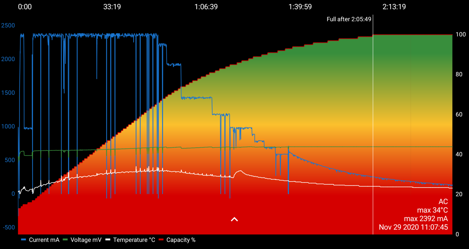

@KurtKnaller : Richtig, die App "Charge Monitor" ist empfehlenswert, kostenlos und ohne Werbung. Zumindest bei meinem LG G8s sind die Werte durchaus plausibel. So sieht bei meinem LG G8s die Ladekurve aus (von 13% bis 100%):

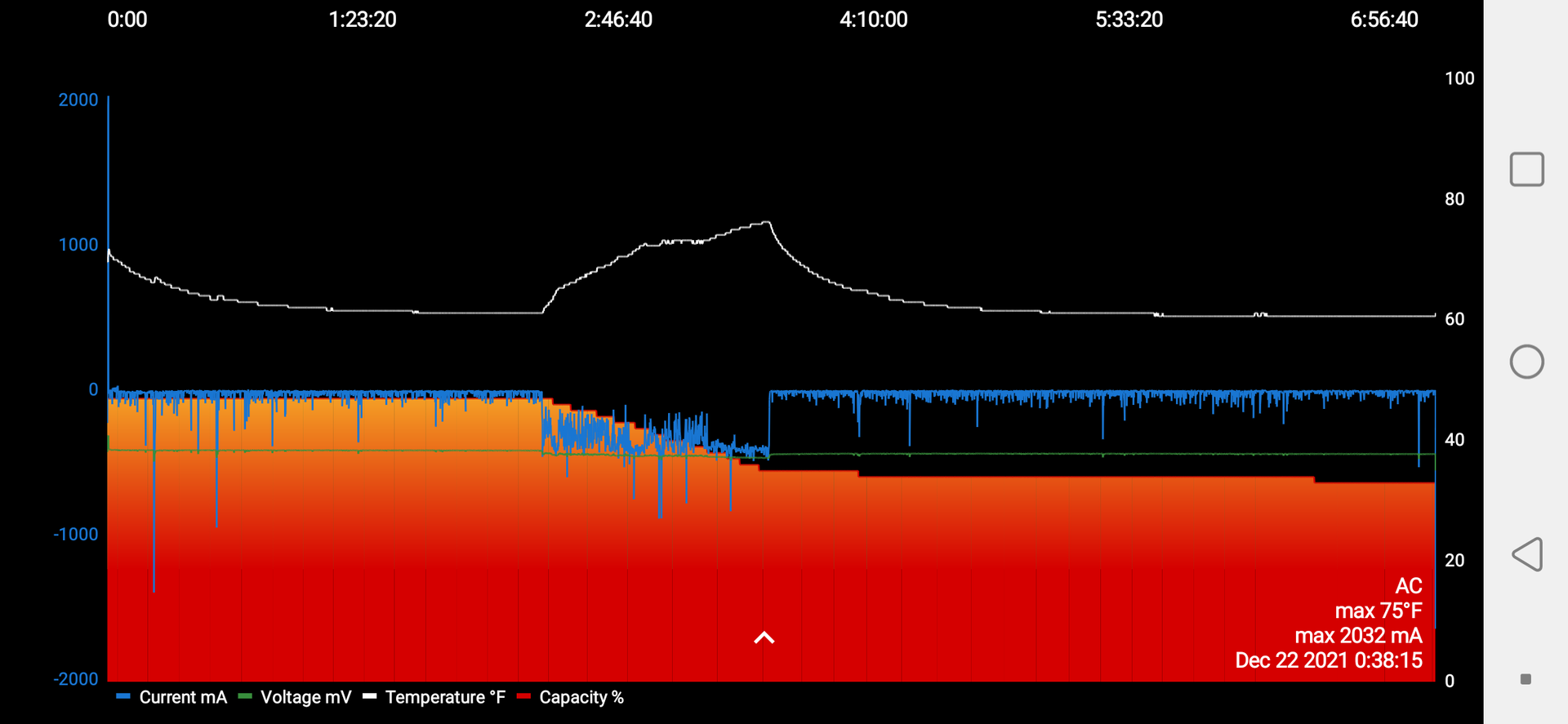

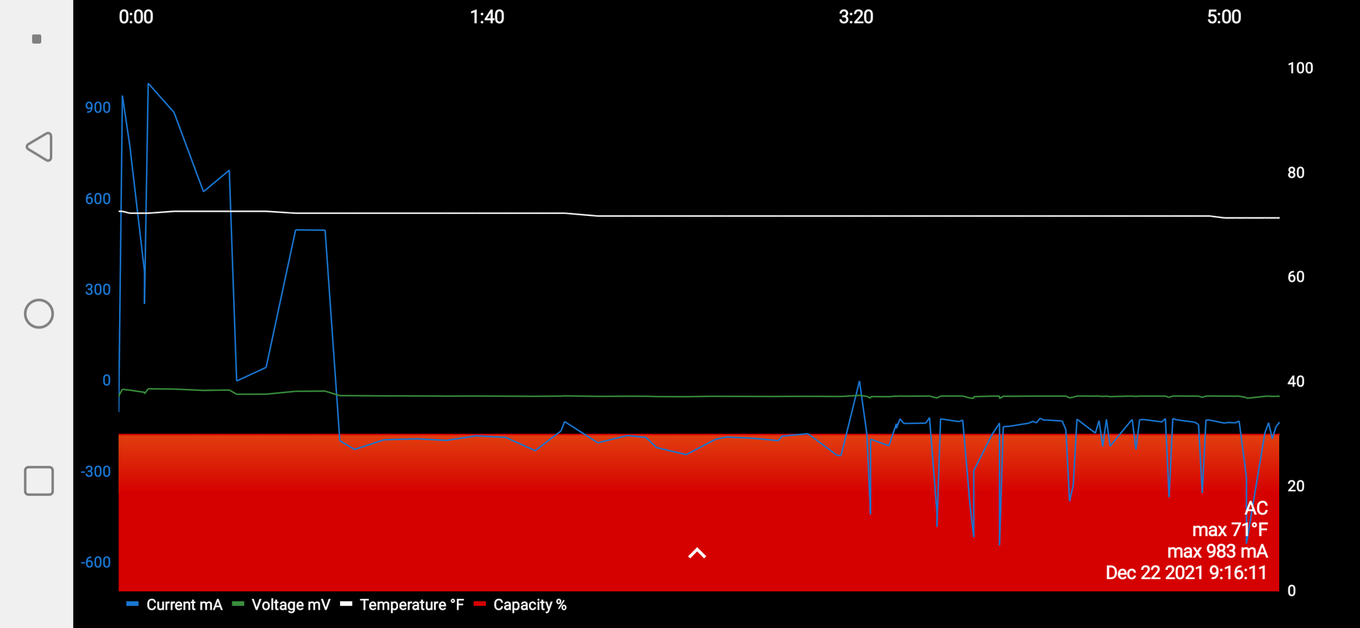

Anbei zwei Screenshots. Letzte Nacht angehängt, mit Originalkabel und Ladegerät. Dann nochmal heute Morgen.
Das Laden beginnt mit ~900 mA, sackt dann ab auf ~200 mA. Letzteres ist aber zu wenig, um den Akku zu laden, da der minimale Verbrauch bei ~250 mA liegt. Mitunter bricht das Laden ganz ab.
Das Gerät ist nicht gerootet. Apps aus fremden Quellen: nur zwei aus dem F-Droid Store und Blokada VPN Werbeblocker.

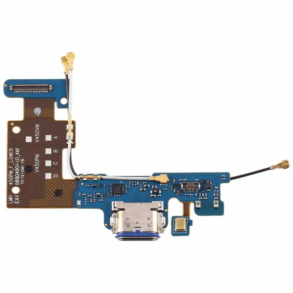

Hier gibt es das Teil: www.ebay.de/itm/363167655975
Reparieren ist ein leichtes.

Schon leichtes Wackeln an der Buchse sorgt für Laden oder Nicht-Laden. Das Disassemble Video habe ich mir schon angesehen, aber ob ich mir das selbst zutraue, mit meinen zwei linken Pfoten in Bezug auf Feinmotorik. Na mal schauen. Neues Jahr, neues Glück.
Na dann ist es klar... :)
Solltest du in meiner Nähe wohnen, könnte ich mir das mal anschauen.
