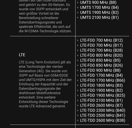

Ich hab selber die LM-G900UM Version und es Besitzt definitiv Band 20 (mit entsprechender App überprüft)
Allgemein hat diese Version recht viele LTE Frequenzen .. sogar mehr als viele andere Geräte.
Updates kommen ebenfalls Regelmäßig.
Scheinbar sogar schneller als bei den Europäischen Modellen.. und alles Funktioniert Reibungslos.
