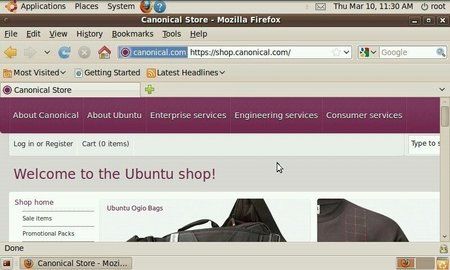

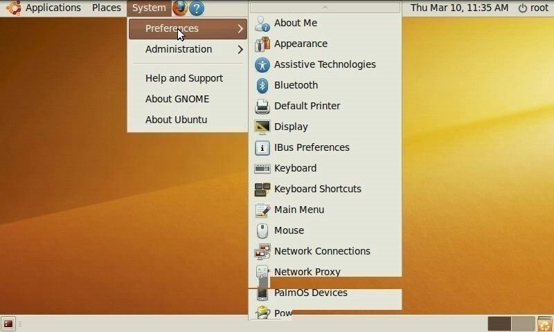

Insgesamt kann man sagen: Stark - echt stark! Es schaut schon witzig aus, das ubuntu auf dem Streak. Sogar Firefox läuft...
Aaaaaber: und jetzt kommt der Pferdefuß. Es gibt keine Tastatur und damit ist es doch vorerst ein Spielzeug. Wenn auch ein interessantes...
Ein paar "Beweisfotos":
Grüße
