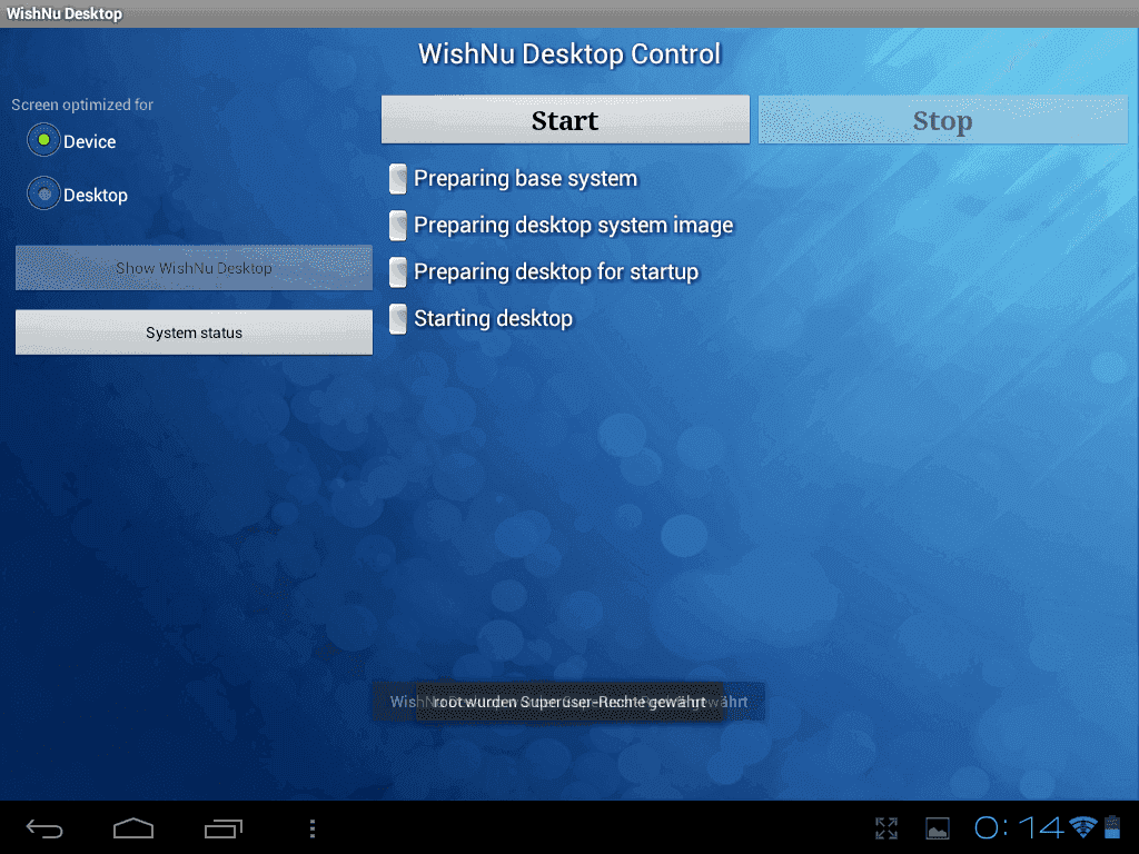

Die App hierzu findet man hier : https://play.google.com/store/apps/details?id=edu.phystech.wishnu

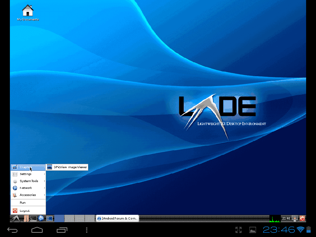

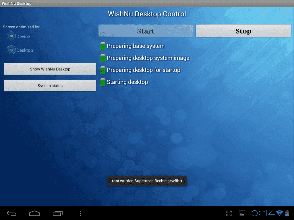

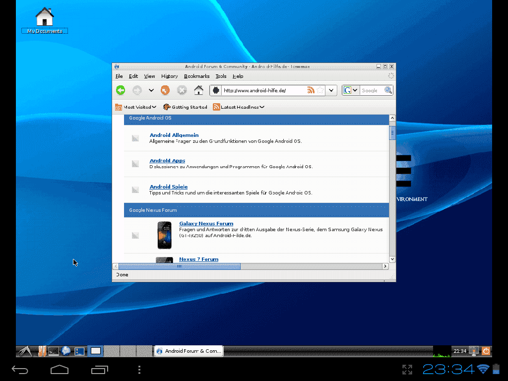

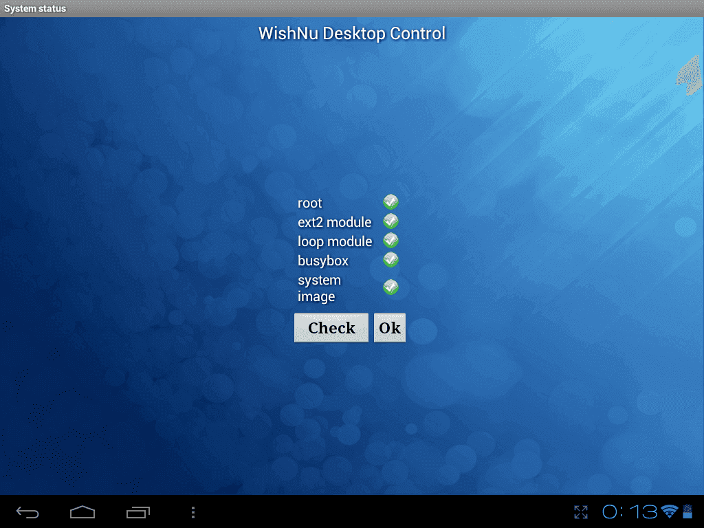

Hier ein paar Screenshot von meinem Galactica :

hm, ist das ein Remotedektop, oder wird da das Debian auf das Androidteilchen installiert?
welches Debian (nur das im Bildschirm gezeigte lxde), oder kann man auch alternative Desktopversionen laden?), also so wirklich Debian rolling releace style und mit all den Debiandingens (apt-get vorallem, was ist debian ohne apt-get :D)
und kann man dann vom Debian aus auf das Androiddateiystem zurückgreifen? das währe eine interessante option :D

hier die Beschreibung des Entwicklers:
User launches WishNu Starter in his Android device. This mobile application boots Linux and starts the VNC-server. So, there are 2 operation systems in the phone at the same time. While Android OS continues to manage the phone (user can still make calls, write SMS and so on), Linux OS works independently and supports user with the desktop of an ordinary computer. System waits for connecting of the VNC-client. User connects his Android device to a computer via USB-cable and starts WishNu Devmon on the desktop. This application-client includes VNC-client which connects to a server in the phone. So the user can manage Linux through the window of a client application and he can do it with a normal keyboard, mouse and screen.

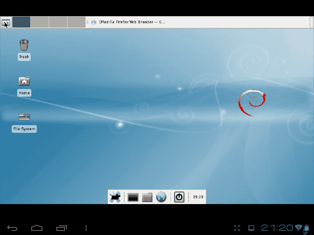

noob_fl schrieb:
und wie "debian" ist das ganze? also kann man da software über die Debian repository nachladen und eventuell auch updaten/upgraden?
Software nachladen bzw. updaten sind nicht möglich
es ist eine abgespeckte Linux Version
integriert ist nur ein Bildbetrachter,
am System (aber nur Maus, Desktop, Fenster) können Einstellungen vorgenommen werden
Der Iceweasel Web Browser ist integriert
dann sind noch ein File Manager und LXTerminal und RootTerminal drin
das ist dann alles

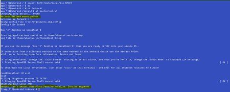

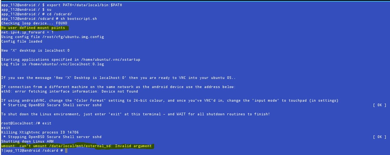

CatJogi schrieb:
Ohh - prima - dazu habe ich gleich eine Frage
ich komme hier nicht weiter - siehe Bild !
Hm,... er kann deine externe SD nicht unmounten, entweder gibt es DIESEN mountpoint nicht oder es wird noch darauf zugegriffen.
Hat das negative Auswirkungen auf das System? Ich denke nicht, oder?
- ja ok - aber das ist doch egal, das Script arbeitet doch alles ab - oder nicht ?
nein - absolut nicht
nur - es geht aber nicht weiter - es passiert nichts
Ich verstehe das Teil nicht, wozu braucht man da noch nen PC-Client?
nun funktioniert alles

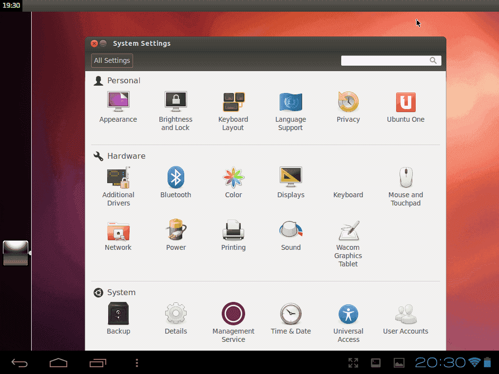

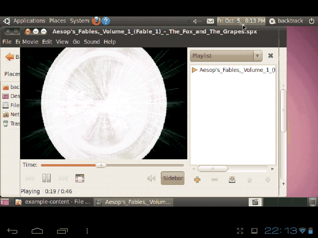

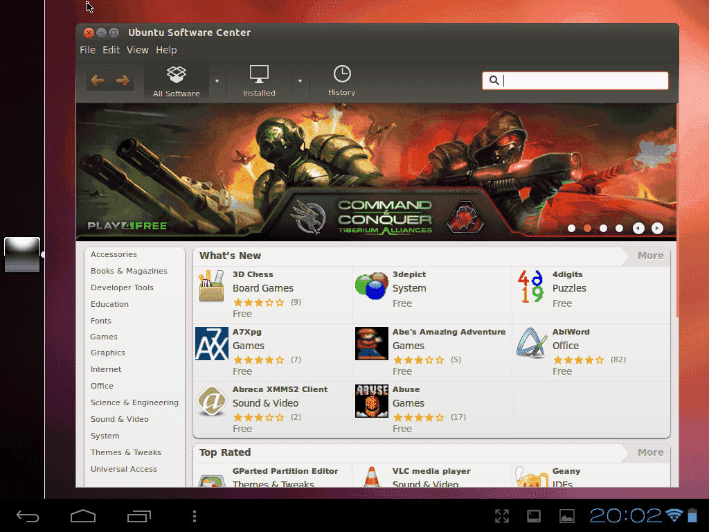

mit dem Galactica hier ein paar Screenshots von Linux-Distribution wie debian, ubuntu, backtrack
