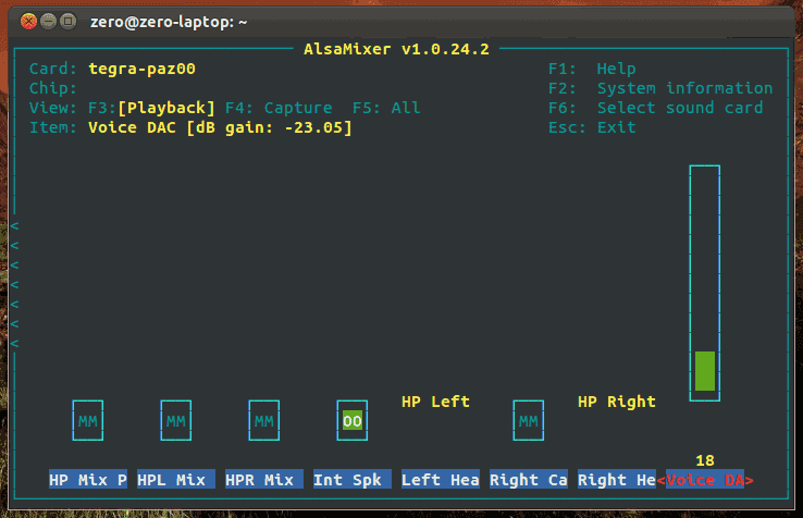

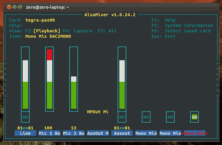

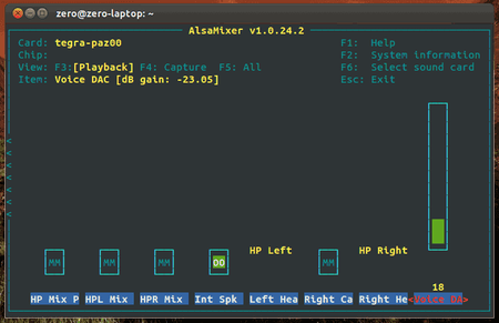

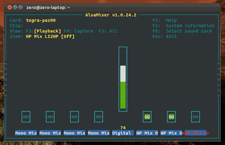

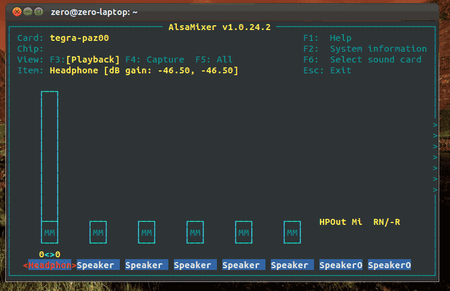

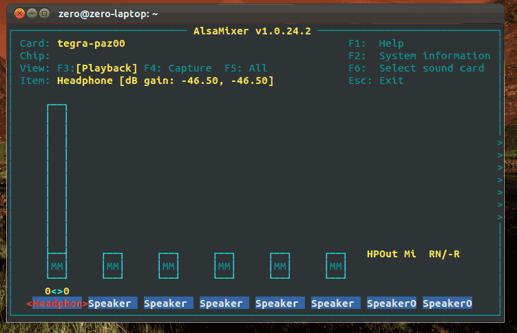

Es scheint auch soweit zu funktionieren, aber der Ton hat nur über Kopfhörer funktioniert. Also bin ich in der Beschreibung den Anweisungen gefolgt um den Soundtreiber zu installieren. Nur nach der installation funktioniert kein Ton mehr, weder über Lautsprecher noch über Kopfhörer.
Hier sind von den Einstellungen ein paar Screenshots. Vielleicht habe ich etwas übersehen?
