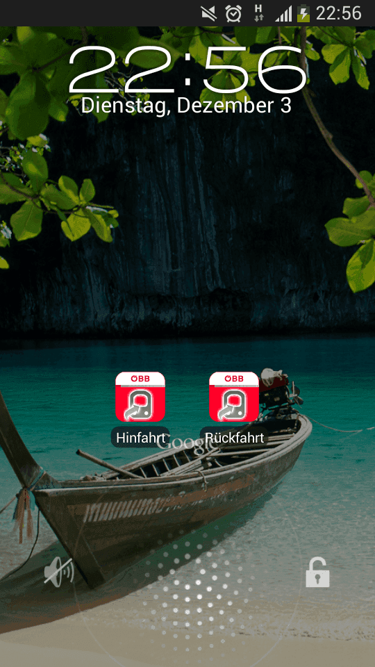

Hallo PDP,
WidgetLocker gefällt mir sehr gut, danke für den Tipp!
Allerdings finde ich keine Möglichkeit, die vordefinierten Sperrbildschirm-Anwendungen zu bearbeiten.
Mit den vordefinierten Anwendungen meine ich Ton, Google und Entsperren (von links nach rechts, siehe Anhang).
Wie kann ich das anpassen?
//Edit:
Ich habe es nun gefunden!
Im Bearbeitungs-Modus muss man kurz auf den Schieberegler drücken und dann auf "Bearbeiten" klicken.
Im oberen, dunklen Bereich kann man nun Anwendungen, Verknüpfungen und weitere Aktionen definieren.
Diese App ist wirklich genial!
Julian

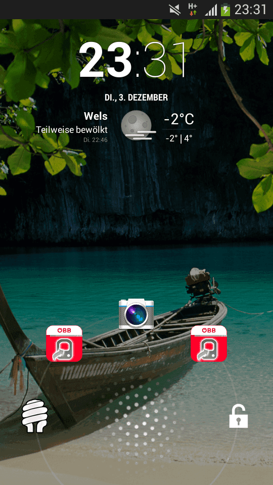

Inzwischen habe ich den Lockscreen exakt an das Design von Cyanogenmod anpassen können.
Man muss sich definitiv erstmal mit der App auseinandersetzen, aber wenn man verstanden hat, wie was funktioniert, möchte man sie definitiv nicht mehr hergeben!
Dein Tipp mit der TeslaLED ist auch super.
Ich habe mir die App direkt installiert und im Lockscreen verknüpft.
