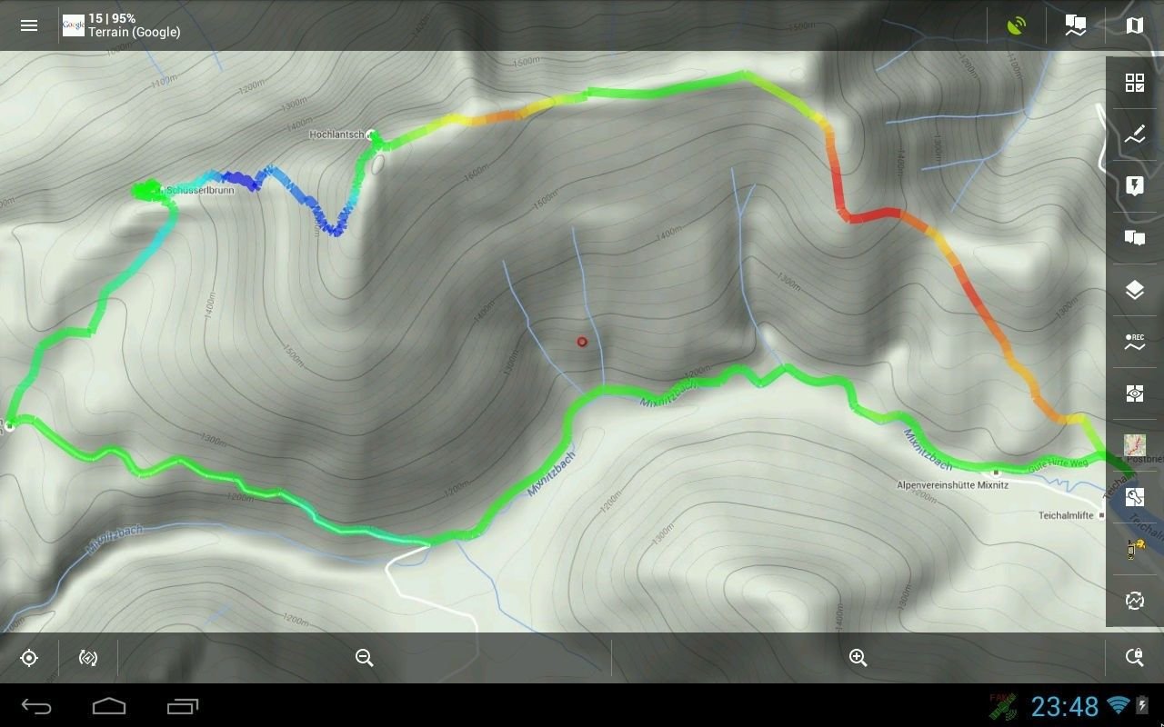

Im Anhang der shot mit Locus v3.16.0.3

danke für deine Antwort, in der Anlage ein Track mit Screenshot und einem bearbeitetem Screenshot der Vorschau, wo der Unterschied noch extremer ist.
Lg.

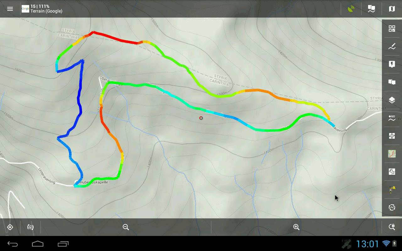

So sieht's jetzt bei mir aus...
(Im Anhang auch ein clip)

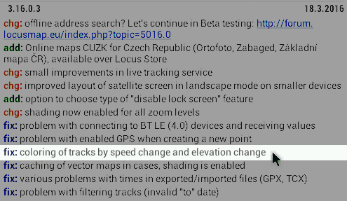

Er gab aber bereits eine Änderung, die das Problem (mit dem nächsten Update) lösen sollte.
