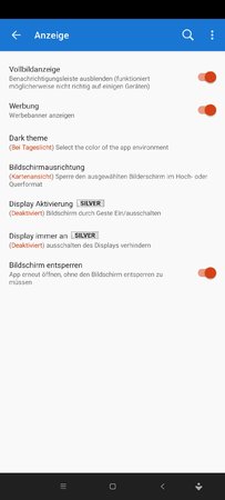

@Tom033 kannst Du das hier einstellen: Einstellungen -> Steuerung -> Anzeige -> Bildschirmausrichtung 👍
Reaktionen: schdrag
Experts- welcher Button, welche Einstellung. Es lässt sich mit 2 Finger nichts drehen. Bitte nochmals um ganz genauen Hinweis. Danke

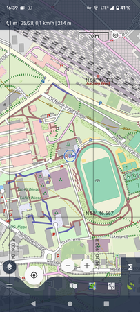

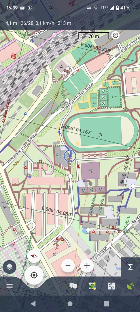

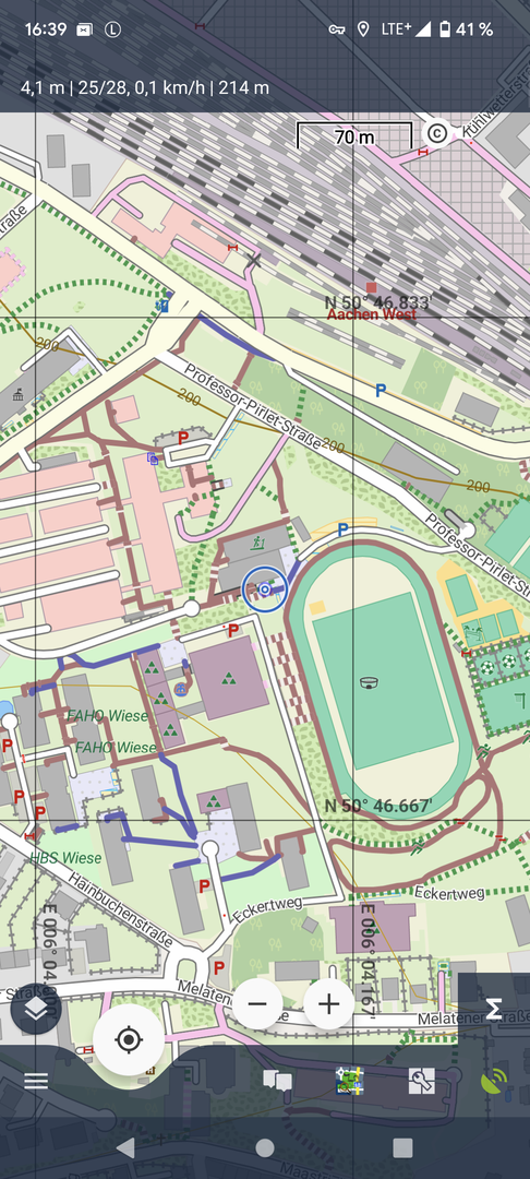

@Tom033 ist die Funktionalität in Deiner aktuellen LM 4.10 Version exakt die gleiche wie in dem Video oben - nur dass es nicht mehr den "rotate"-Button gibt, sondern die Drehung (wie von @stetre76 und @Keks66 schon beschrieben) jetzt über den "Standort-Button" (keine Ahnung, ob der so heißt) gesteuert wird. Hier mal zwei Screenshots:
