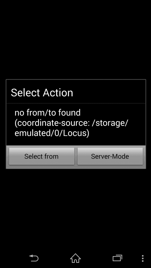

ich habe Lotus Pro 3.5.3 auf einem S3 mit SlimKat 4.4.4, läuft prima, sogar mit den Offline Karten auf der ext. SD Card. Jetzt habe ich Brouter installiert und wie im Clip beschrieben, die POIs 'from, to, via und nogo100' eingerichtet, die sind auch beim anwählen unter 'Punkt schnell einfügen' sichtbar. Setze ich nun die POIs und starte dann mit dem Brouter Symbol, kommt die Meldung 'no from/to found', obwohl unter Daten/brouter die Daten mit Koordinaten vorhanden sind. Wer hat Tips?

habe jetzt mehrfach nach der Anweisung de-und neu installiert, ich dachte, dass eventuell der Verzeichnisname (Brouter oder brouter oder BRouter) eine Rolle spielt, jedoch immer der gleiche Fehler. Die Daten sind mit Koordinaten unter Daten/Punkte sichtbar, jedoch gibt Locus diese nicht an Brouter weiter. Die Meldung ist immer nach Selection im Routing Profile 'no from/to found (coordinate-source:none). Wo und welcher Eintrag ist da falsch?

zunächst zu den Daten: wenn ich nach erfolgter Installation von 'from,to, via1,nogo50' eine Route eingebe, sind die Koordinaten unter 'Daten/Punkte/brouter' abgelegt und das sind sie auch in meinem Fall, trotzdem funktionierte BRouter nicht. Das Problem habe ich inzwischen gelöst. BRouter sucht auf der internen SDCard das Verzeichnis 'Locus', falls also Locus in einem Unterverzeichnis ist, kommt es zu der von mir beschriebenen Fehlermeldung. Ich habe also 'Locus' nach oben verschoben, BRouter neuinstalliert und siehe da, alles funktioniert. Danach konnte ich sogar BRouter mit einem Dateimanager auf die externe SDCard verschieben.

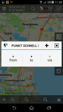

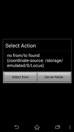

Ich habe auch diese und eine weitere Fehlermeldung, wie oben beschrieben.
Jedoch ist mein Locus im internen VZ im root, jedoch meine Karten liegen auf der SD-Karte.
Siehe Anhang

Leider ist da meine Fehlermeldung nicht mit dabei.
Übrigens auch Brouter liegt im internen Speicher.

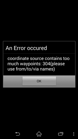

Hier noch zwei andere Meldungen
Die Meldung nicht - aber das Thema, welches dort beschriebn wird - inkl. einer Antwort von Arndt, dem Author von brouter. BRouter Version 1.0.1 - 1.2
Deine anderen Fehler sind 1x Bedienungsfehler (steht doch dabei: "no from/to found") und das andere ist nur eine Hinweis - keine Fehlermeldung.

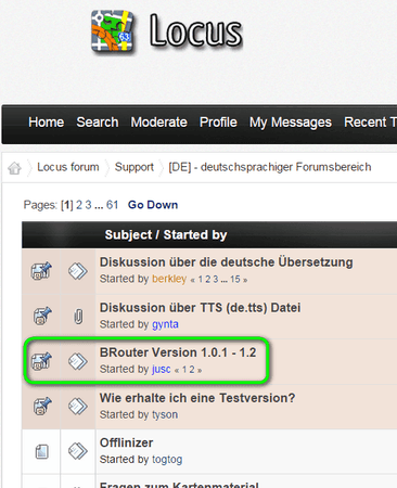

Ich wollte mich gerade im deutschen Locusform reinhängen, sehe aber das man nicht mehr antworten kann - scheint geschlossen sein?
Dort wurden am 06.04. ebenfalls das fast gleiche Bild reingesetzt.
Gut, wie könnten wir einen Anfang machen, damit Du mir weiterhelfen kannst?
Würde mich wundern... Moment...
edit
Also wenn wir vom selben Beitrag reden ist er nicht geschlossen.

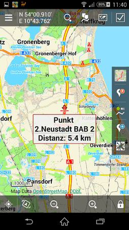

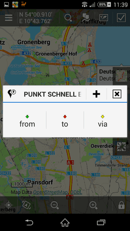

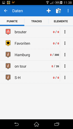

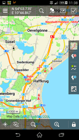

Ich werde mal meine Vorgehensweise in Fotos darstellen.....
Bilder folgen
Hier die ersten Schritte......

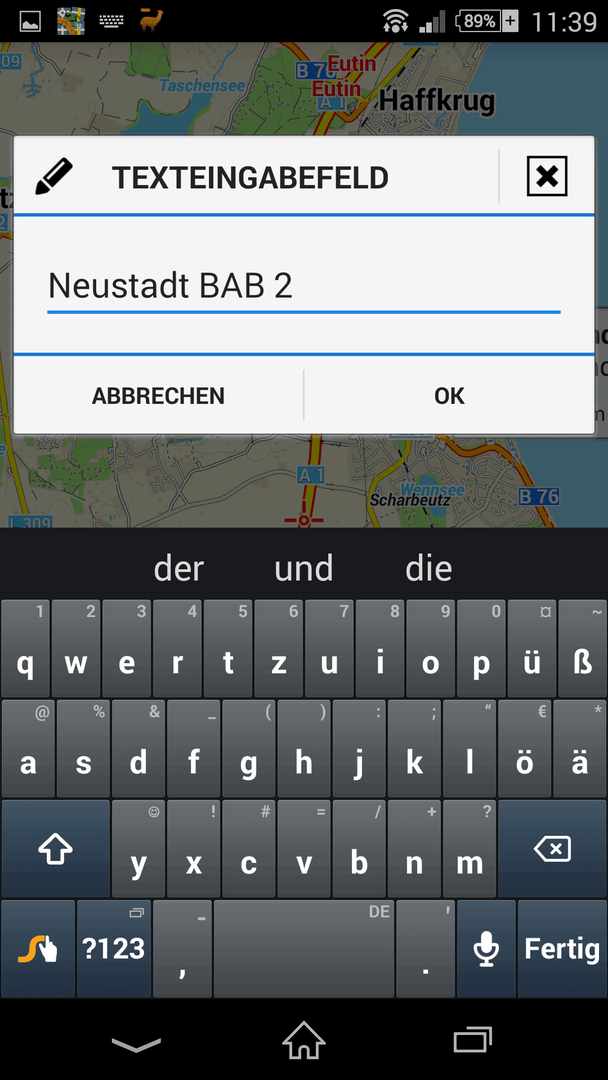

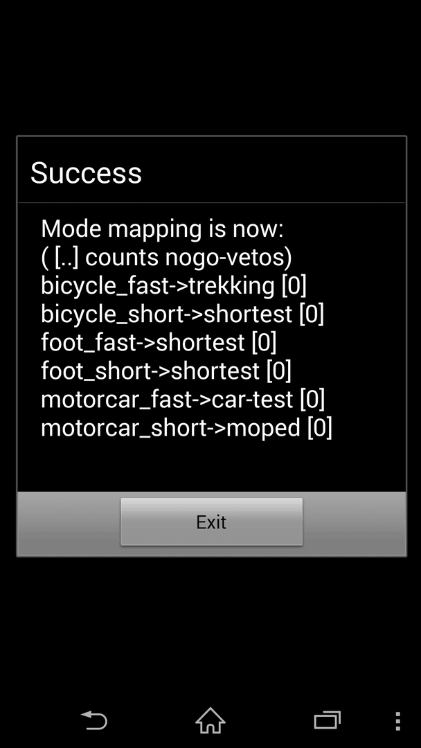

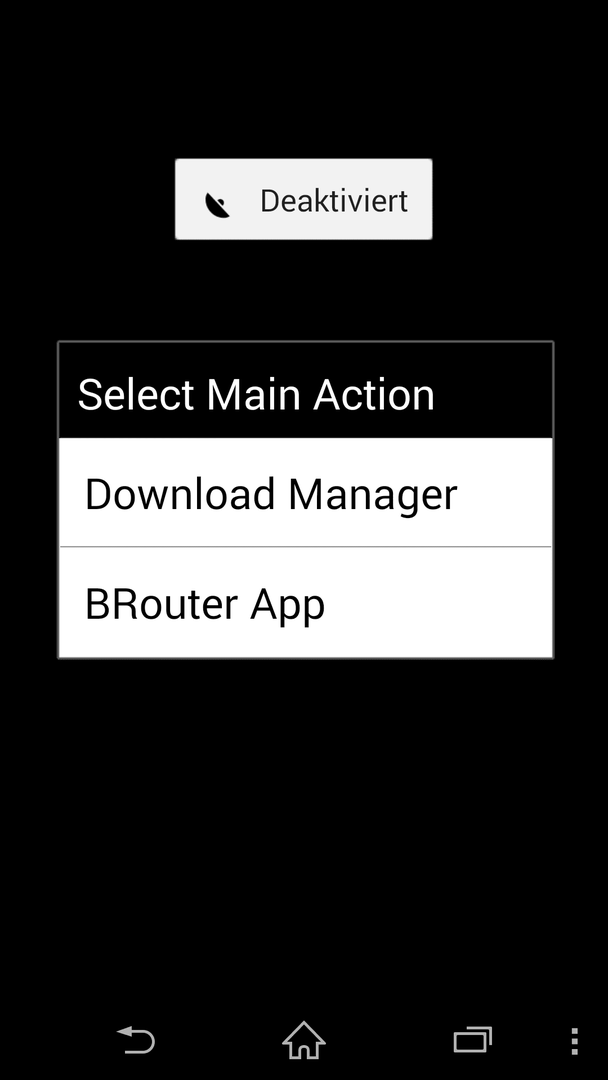

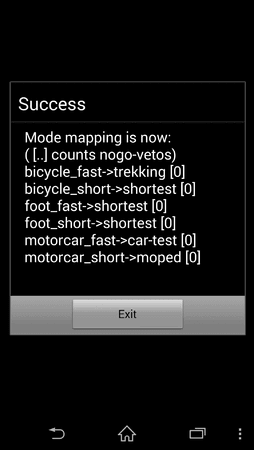

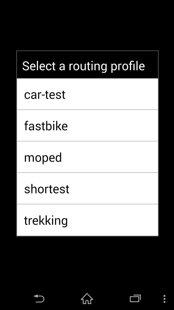

hier die weiteren Schritte................
