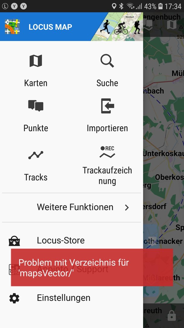

Hi,
Vorsicht beim heutigen Update auf v3.40.0 über den PlayStore!!!
Ich habe die MapsVector OpenAndroMaps, z.B. Germany_ML.map auf der externen SD-Karte. Nach dem Update kam eine Fehlermeldung, dass es ein Problem mit dem Ordner der MapsVector gibt - und nach dem Beenden von Locus startet es nicht mehr!
Hat jemand die alte apk der offiziellen Pro-PlayStore-Version? Gerade heute hätte ich Locus gebrauchen können!
EDIT: Das Problem stellt sich nun nach mehreren Versuchen etwas anders dar:
1. Das Starten von Locus über den normalen AppDrawer funktioniert
2. Es kommt aber immer noch die Meldung "Problem mit dem Verzeichnis von MapsVector". Anscheinend funktioniert aber Locus.
3. Ich starte die Apps aber im Prinzip NIE über den AppDrawer, sondern über die App "Folder Organizer". Dort klappte es nicht! Ich habe den Link für Locus herausgenommen und neu gesetzt - und jetzt startet Locus wieder. Der Fehler zu 2. ist aber da...
Hat jemand einen Plan???

Leider geht bei hermit am Handy das Hochladen von Screenshots nicht...
Hier ist die Fehlermeldung vom PC aus gesendet. Kommt bei jedem Start (aber zumindest startet Locus wieder).

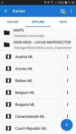

Und hier ist noch der Pfad zu den MapsVector aif der externen SD-Karte (das wollte der Locus-Support wissen).

Ich habs mit Hilfe des Supports auch hinbekommen.
Die eigentliche Ursache ist nicht klar (eigentlich war alles korrekt eingestellt), aber ich sollte in den Einstellungen mal den Pfad für MapsVector entfernen, neu starten, neu setzen, und nochmal bei starten.
Das hat geholfen. Jetzt kommt die Fehlermeldung g nicht mehr.

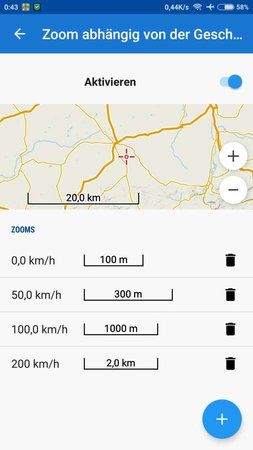

martinfd schrieb:
Ich habe den "Übeltäter" identifiziert: unter Einstellungen -> Steuerung -> Kartenansicht gibt's den Punkt "Automatischer Zoom" (gab's den schon immer?) und da waren jetzt als Default-Werte 1000 km bzw. 2000 km eingestellt ... sehr sinnvoll 😜
Unter dem Pfad, den du nennst heißt der Punkt unter 3.39.4 noch "Automatischer Zoom nach Geschwindigkeit". War/ist bei mir deaktiviert, nie gesehen, nie angepackt ;) Nur eben mal aktiviert, damit ich die Werte sehe, so sollte es also default bislang gewesen sein (Screenshot).
Das Verhalten wundert dann aber doch, ich verstehe das so, dass sich das aufs Navigieren bezieht, sollte ja aber dann normalerweise nix bewirken - oder grundsätzlich, wenn man sich in Bewegung befindet?!
Reaktionen: martinfd
