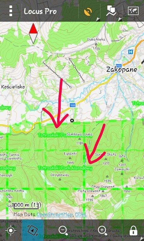

Soweit sind ja alle Einstellungen für Locus Pro durchgeführt, aber ein kleines Problem habe ich da noch:
Wie kann man die Schriftfarbe, wie im Anhang zu sehen, ändern?:confused2:
Grüne Farbe auf grünem Hintergrund ist nun nicht so praktisch.
Hat jemand eine Idee, habe ich doch was übersehen?

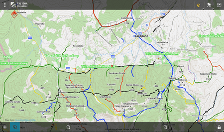

Ja grün auf grün ist es mit den Standard maps und den Standardthemes
Du hast scheinbar zusätzlich in den Settings "Map color mode" aktiviert und auf "Hight contrast" gestellt.
manual:settings:map_advanced [Locus - knowledge base]
Im Anhang
Shot der Gratis Vektorkarte von Locus und Standard hike theme
Wenn dich das nicht näher an dein Ziel bringt, kannst du dir auch ein eigenes Theme schnitzen, bzw. nur die Schrifttagfarbe für einen Naturpark ändern.

Danke "Gynta"!!!
Die Einstellung des "Farbmodus der Karte" war ausschlaggebend und habe diese deaktiviert.
