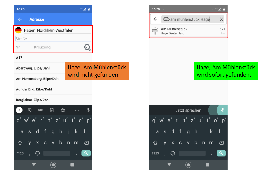

ich benutze ME in der neuesten Version auf Android und habe folgende Karten installiert:
Deutschland: Bremen, Hamburg, Hessen, Niedersachsen, NRW
Niederlande
Ich möchte zur Adresse "Am Mühlenstück, Hage". Gebe ich "Am Mühlenstück" ein, wird mir direkt "Am Mühlenstück, Hage, Deutschland" angezeigt. Das ist prima!
Klicke ich stattdessen auf "Adresse", dann kann ich "Stadt", "Straße", "Nr." und "Kreuzung" eingeben. Gebe ich bei "Stadt" "Hage" ein, dann wird "Hage" nichtmal gefunden.
Wie kommt das? Wofür brauche ich die Suchfunktion "Adresse" überhaupt? Ich kann die Adresse doch auch direkt eingeben.

Sehe gerade Deine Erfahrung mit der Adresseingabe über das Menü "Adresse". Sehe ich genauso wie Du. 👍
Das Menü "Adresse" stammt aus der Urzeit von ME, wo ME noch ohne Postleitzahlen arbeitete. Dieses Menü "Adresse", werde ich vorschlagen, wird ersatzlos verschwinden. Die Adresssuche über die obere Eingabezeile funktioniert perfekt.

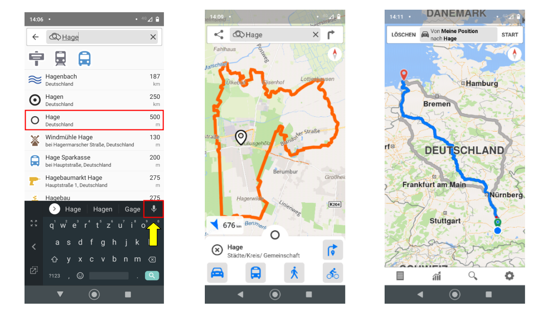

Was passiert bei Spracheingabe "Hage" ?
@MuP
Sage ich "Hage" steht da "Hage". Kann aber sein, daß die Autokorrektur das bei mir schon personalisiert hat.
Sage ich "Am Mühlenstück Hage" steht da "Am Mühlenstück Hagen", dennoch wird "Am Mühlenstück Hage" gefunden.

Bei der Suche via Spracheingabe werden alle Ergebnisse mit dem Wort "Hage" angezeigt. Darunter natürlich der gesuchte Ort (siehe Anhang).
Ich arbeite häufig mit der Spracheingabe ... das funktioniert recht gut ... manchmal gibt es Mistverständnisse bei der Spracherkennung, die man durch manuelle Eingabe korrigiert.
Im Vergleich zu den Werkslösungen der Autohersteller funktioniert das gut bis sehr gut. Was (noch) nicht mit Android und ME geht, sind ganze Sätze.
Habe kürzlich einen Test zu "Infotainment-Systeme von Audi, BMW und Mercedes im Vergleich" auf heise.de gelesen und dabei die Grenzen der Spracheingabe in der Menüeingabe gesehen. Die Geschwindigkeit bei der Verarbeitung und Rückmeldung von Sprachbefehlen ist länger als bei Smartphones oder iPhones. Die Zeitdauer erklärt sich aus der Mächtigkeit der Infotainment Systeme und der Systemarchitektur in den Fahrzeugen. Bei BMW setzt man auf eine Architektur mit Cloudlösungen, wo man sich via Internet Navigationsdaten und vieles mehr aus der Cloud holt. Begründung: Der Hersteller kann schnell via Internet ein Update einspielen.
Ich bevorzuge eine Lösung mit lokalen Lösungen: ME als Navigations App arbeitet ohne Internet und ist somit selbständig stabil. Nur wenn ich aktuelle Verkehrsinfos haben möchte, holt sich ME diese via Internet. Updates hole ich mir im WLAN zu Hause.

Das ist wohl ein Fehler in Openstreetmap, denn auch Osmand findet Hage nicht, auch nicht bei der Postleitzahlensuche von 26524. ME zeigt es zumindest in der Auswahl, wenn man nur Hag statt Hage eingibt.
off label: Gute Suchalgorithmen sind wohl auch nicht so einfach hinzubekommen. Bei Windows 10 hat mich die unfähige Suchfunktion des Explorers oft geärgert. Jetzt nutze ich Everything (ein hilfreiches kostenloses Tool, nach Everything und Suche googeln bzw. startpagen).
schnueppi
Reaktionen: heinzl
schnueppi schrieb:
Das ist wohl ein Fehler in Openstreetmap, denn auch Osmand findet Hage nicht, auch nicht bei der Postleitzahlensuche von 26524. ME zeigt es zumindest in der Auswahl, wenn man nur Hag statt Hage eingibt...
Nein, OSM (OpenStreetMap) findet Hage sehr wohl, wie man hier sehen kann. Die Schlußfolgerung OsmAnd findet es nicht, also ist OSM als Grund nicht zielführend. Ich denke, es liegt an den Suchmethoden und der Datenbank, die Navi Apps benutzen.
