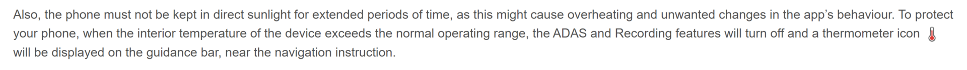

Bin nach einigen Tests mit anderen Navi Software bei Magic Earth gelandet. Kompliment und Respekt. Vor allem die Navigation mit OSM finde ich gut, weil man da selber Einfluss nehmen kann. Beim Update der Karte könnte man noch ein bisschen schneller werden... ;)
Zu meiner Frage: Habe lange gesucht, aber leider nirgends gefunden. Was bedeutet das Thermometer Symbol oben links im Display?
How to receive ADAS warnings
Das Kamera-Feature ist am besten nutzbar, wenn das Smartfone hinter der Windschutzscheibe befestigt ist.
Dort ist es allerdings auch der direkten Sonneneinstrahlung ausgesetzt und erhitzt sich schnell.
Bei zu starker Erhitzung wird das Symbol eingeblendet.
Allerdings nur bei EINgeschaltetem ADAS.
Wenn du das Kamera-Feature nicht benötigst:
AUSschalten und nachfolgend den temporären Ordner mit den Video-Aufnahmeschnipseln aufräumen.

Smartphone "heissgelaufen". Hatte ich vergangenes Jahr auch als ich in der App die Kamera aktiviert hatte....
Ah OK. Danke gesehen. Nur handelt es sich bei mir nicht um ein Smartphone sondern um ein eingebautes "Android Head End". Habe, da ja keine Kamera verbaut ist, ADAS nicht eingeschaltet. Auch interessant ist, dass die Anzeige sofort nach einschalten auf dem Display erscheint. So warm kann es da noch nicht sein in der Kiste.
Dann schau mal nach, wie ADAS aktuell steht.
Evtl. hilft ein neues AUSschalten.
Disable ADAS warnings in Magic Earth
  • Go to Settings > AI Dash Cam
  • Turn off Driver Assistance
Alles gemacht was oben so steht. Auch Cache/Daten gelöscht, komplette Neuinstallation. Immer das Gleiche, der Thermometer kommt immer.
Hab dann mit dem App "DeviceInfo" mal die wirklichen Daten der Temperatursensoren prüfen wollen. Und siehe da, kann mir jetzt denken wo der Fehler liegt: Das Gerät hat keine Sensoren! Zumindest nicht über die Android API abrufbar. Da denkt natürlich kein Entwickler dran. (Kenn das ;) ).

At the moment, only few devices have temperature sensor (e.g, Samsung S4).
You should always test if sensor is available, i.e.,
temperatureSensor = sensormanager.getDefaultSensor(Sensor.TYPE_AMBIENT_TEMPERATURE)
if (temperatureSensor != null) {
/* register listener and do other magic... */

Hier vollständigkeitshalber noch das Feedback vom ME Support (übrigens guter Support!! gibt's nicht überall).
Jetzt ist es klar warum das Symbol angezeigt wird: Es wird die Akkutemperatur als Kriterium genommen. Da ich kein eingebauter Akku habe ( Android Navigationsradio, meine Akku ist die 12V Autobatterie) stimmt der Wert natürlich nicht... Kommt vom Android API viel zu hoch.
Schalter für dieses Setting oder bessere Analyse des Wertes wäre wohl die Lösung. Bin gespannt obs auf die Liste kommt. Bin ja vielleicht nicht der einzige mit diesem Problem.
