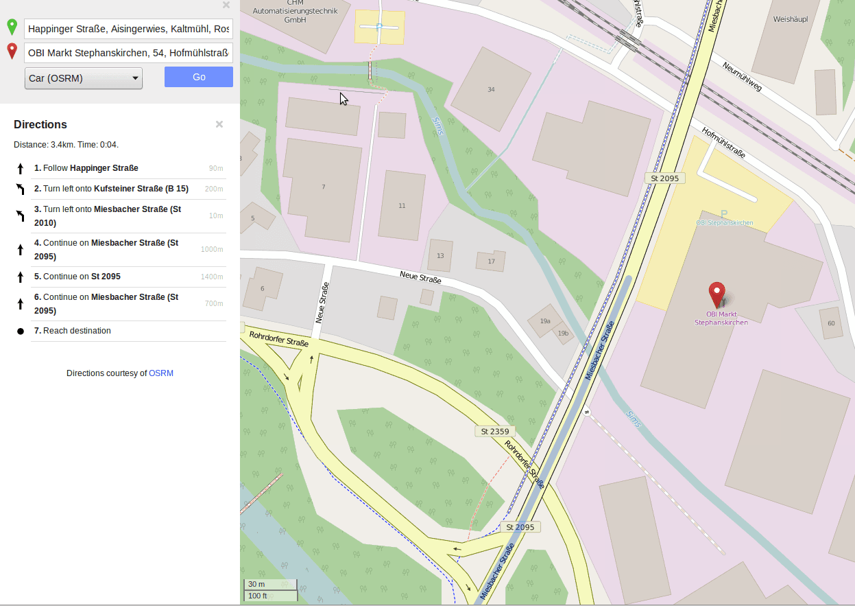

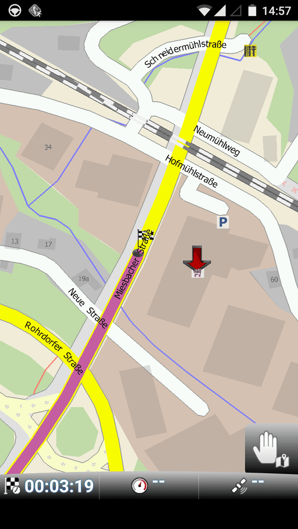

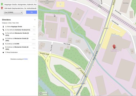

Habe jetzt nochmals in der App die Route berechnet und konnte den Fehler reproduzieren (siehe Screenshot), exakt der gleiche Fehler passiert auch wenn man die Route am PC auf OpenStreetMap berechnet (siehe großer Screenshot).

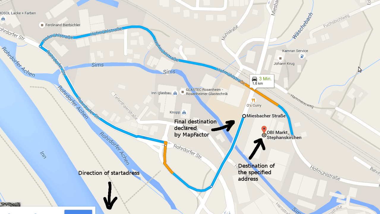

Der Ausschnitt aus google Maps zeigt, wie weit man in Wirklichkeit noch vom Ziel entfernt ist.
Somit kann warscheinlich MapFactor wirklich nichts dafür

Liegt das Ziel (wie bei dir) in einem Gebäude, das von mehreren Straßen umgeben ist, sucht das Programm nach dem Punkt mit Straße, welcher dem Ziel am nächsten liegt - Luftlinie.
Ich empfehle daher ganz dringend, bei der Zielsuche im Navigator grundsätzlich das Zeil auf der Karte anzeigen zu lassen, und den Zielpunkt zur Sicherheit manuell erneut zu setzen.
