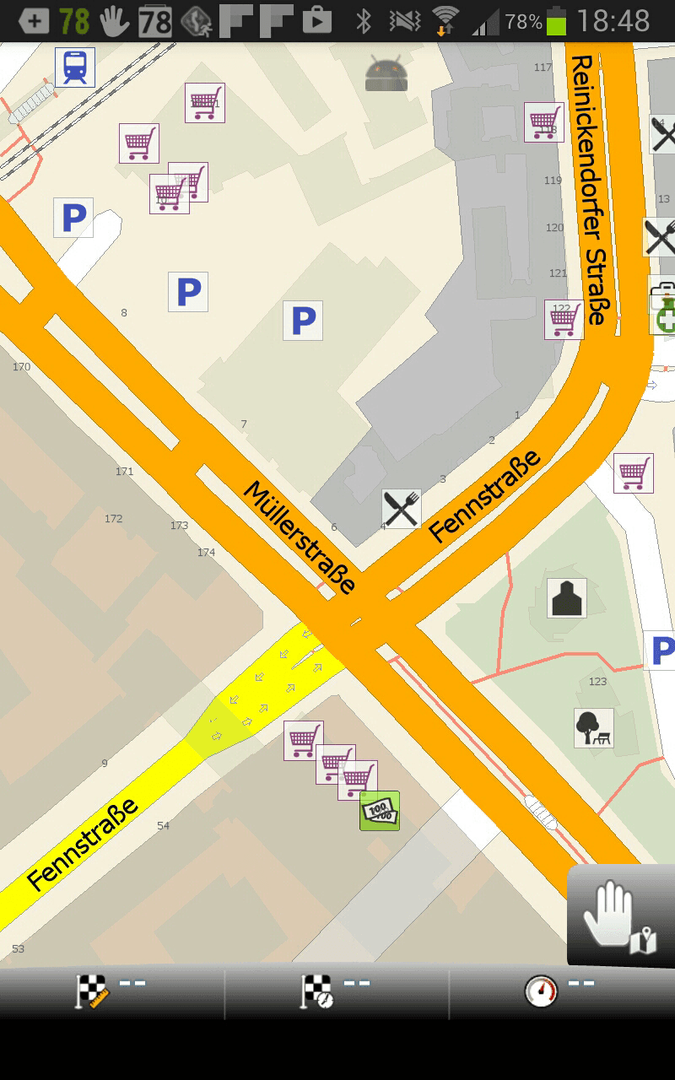

@ottosykora1 Such dir doch mal eine Kreuzung aus, von der Du weißt, dass die Straßen rechtwinklig aufeinander stoßen, und vergleiche, wie das auf dem Navigator dargestellt wird... da hast Du keine 90° Winkel, nebeneinander, sondern einen 110° Winkel und einen von 70° (geschätzt...)

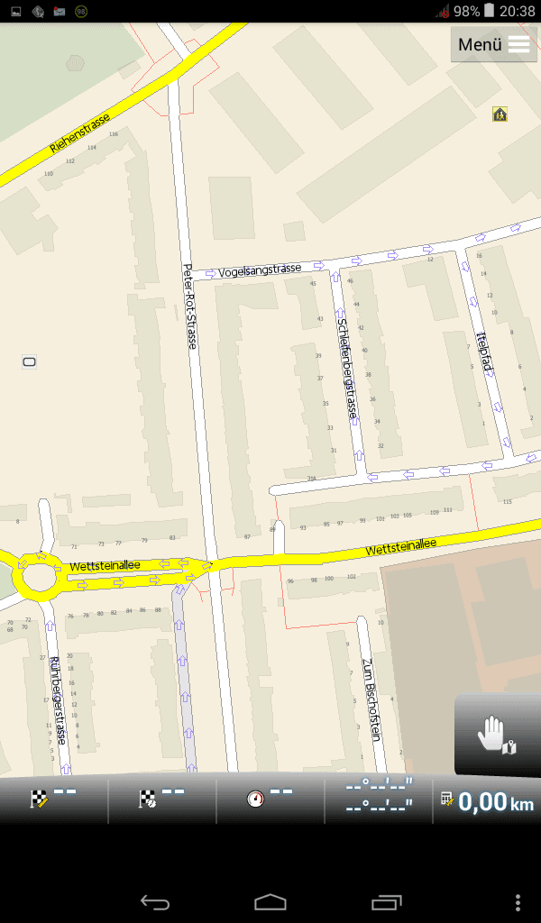

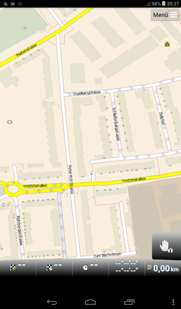

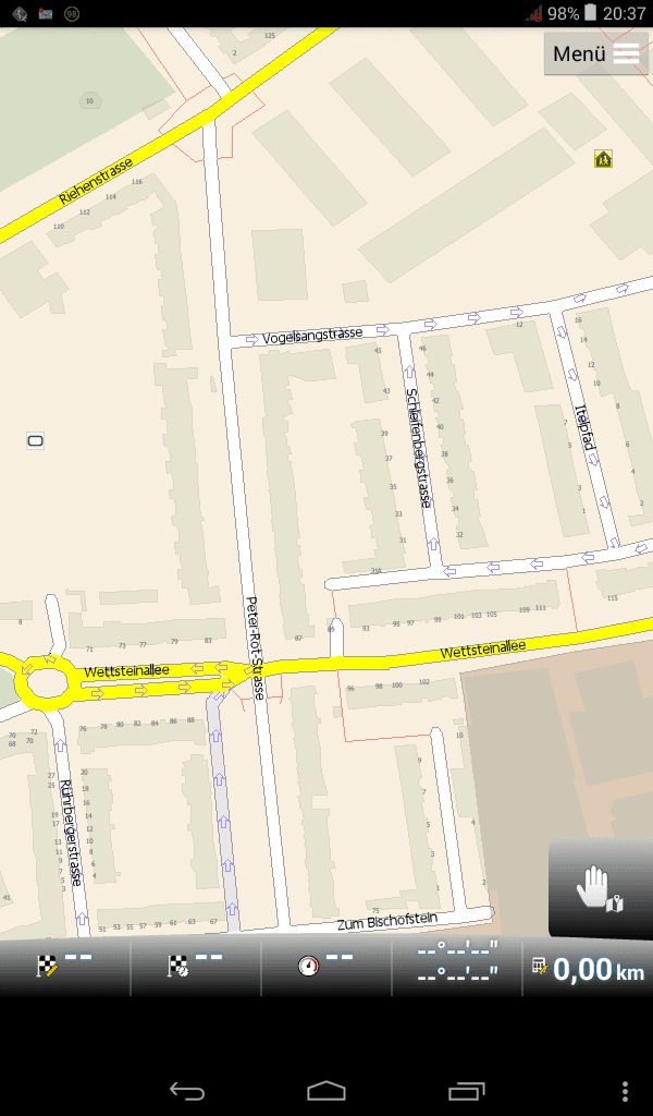

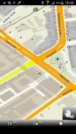

Das ist interresant, ich hab mir auch mal die Wettsteinallee in Basel mit meinem Note 3 mit der verzerrten Projektion angesehen, und da sieht das Bild richtig, also so bei Dir aus. Aber wenn ich mir die Kreuzungen in Berlin ansehe, dann ist alles schief. (so, jetzt muss ich es nur noch schaffen, meine screenshoots einzubinden...)

So, jetzt hab ich zwei Bilddateien hochgeladen, aber wie kann ich die jetzt in dieses Posting einbinden? Wenn ich auf das Bildicon klicke, dann werde ich aufgfordert, die Internetadresse einzugeben...
