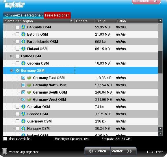

Hallo, ich stehe wohl mit der PC-Version von MFN auf Kriegsfuß. Heute zeigt mir in der Taskleiste des PC der Automatic-Updater, also das kleine Icon, an, dass 12 (!) neue Updates vorhanden sind. Ich habe folgende Karten (hinzu kommen ja noch die Sprache ...) gespeichert:
Germany
Netherland
Austria
Also klicke ich auf das Icon zum Download, > Daten installieren > Verwaltung von Karten ... > Freie Regionen
Hier sind die Länder angekreuzt, aber rechts dahinter steht als Aktion immer "nichts". Nehme ich das Kreuz/Markierung 'raus vorn, wird aus "nichts" jetzt "löschen". Es müsste aber kommen "herunterladen"..
Gehe ich auf weiter, ist sofort Schluss mit der Meldung "Operation beendet". Es ist also nichts passiert, klar bei Aktion "nichts". Ich vermute mal, dass diese Update-Meldung heute falsch ist. Sonst erscheinen doch beim Update auch nur in dem Fenster die upzudatenden Karten. Hat das jemand auch bzw. kennt das jemand?

Hallo, ich setze mal meinen Monolog fort, das Problem scheint wohl unbekannt zu sein. Für den-/diejenigen, bei denen das auch mal auftreten sollte, dieser Hinweis von mir:
Ich habe per Windows-Explorer die Länder-Karten im Verzeichnis > Karten > Data gelöscht, dann habe ich mit rechts unten auf das Icon "MapFactor Automatic Updates" geklickt und auf "Check for Updates", nun wurde das Fenster zum Download der Karten geöffnet. Hier habe ich Germany aktiviert, sowie Earth OSM*, Sprache* und Speedcameras.
* > vorgegeben
Letztendlich bin ich wieder auf dem neuesten Stand, aber ohne diese Updatemeldung!
