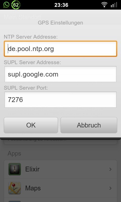

Und wo bitte kann man dieses NTP, ist ja wohl ein Protokoll, im Android-Handy 4.4.2 (Note 3) einstellen bzw. einstellen und testen? Ich habe da nichts gefunden! Hat denn sonst jemand diese Einstellung bereits getestet?
Danke ...
Hallo gigaexpress,
Ich benutze die xMIUI V Rom und konnte es einstellen unter:
Einstellungen-Mein Standort-GPS Einstellungen
Viele Grüße

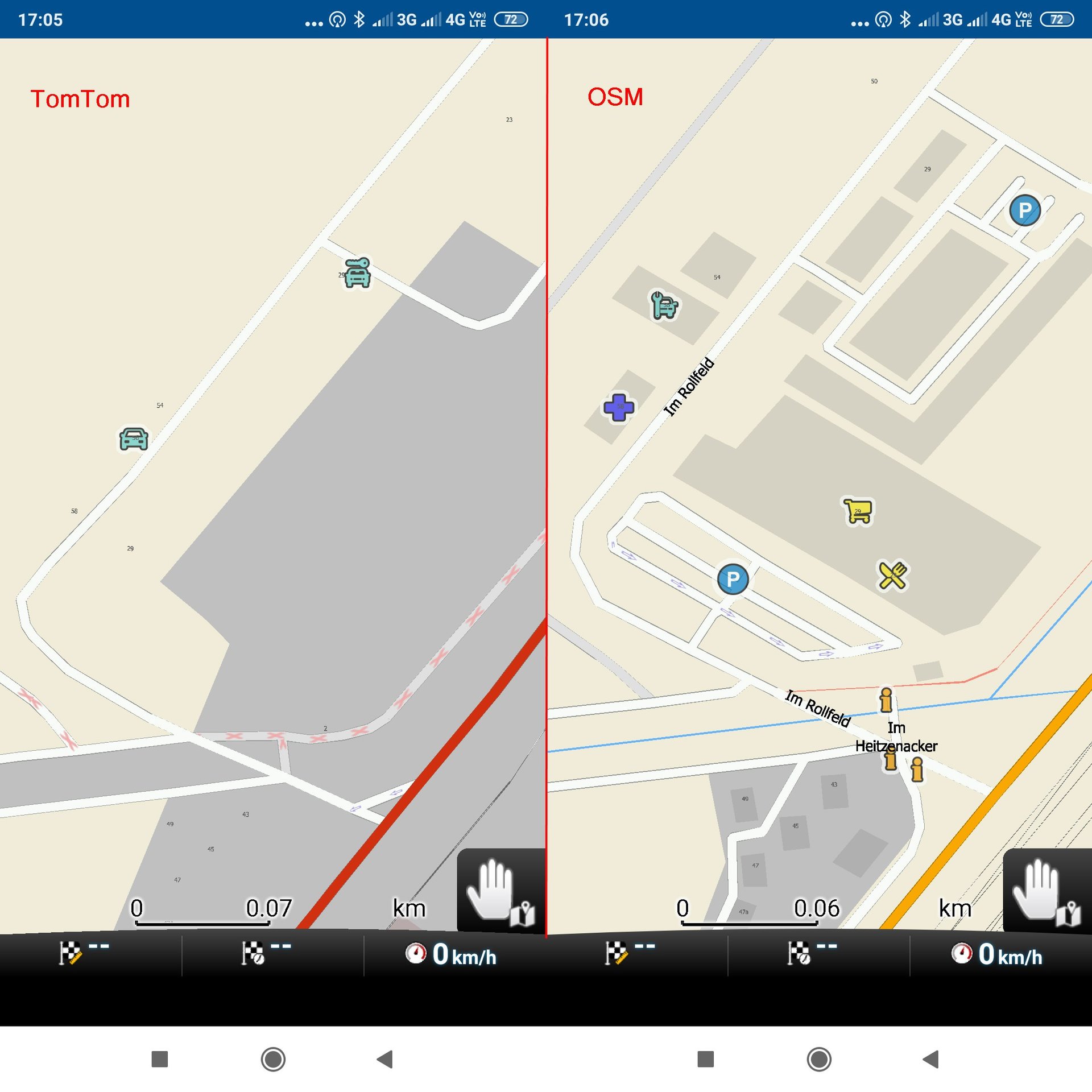

@crocodilefarm
TomTom Karten haben "mehr Hausnummern und POIs," -> lächerlich, einige Adressen von Geschäften, Einkaufszentren usw. diese kennen gar nicht.
Diese Karten haben auch noch viele falsche Informationen über Geschwindigkeitsbegrenzungen, Tankstellen (falsche Straßenseite, oder gar nicht da).
Also - kaum vergleich mit OSM Karten, als kleines Beispiel sieh Bilder.
