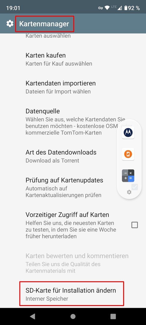

@ginfizz
Ich habe Dir einen Screenshot der Einstellungen erstellt (s. Anlage). Das ganze läuft über den Kartenmanager.
Es werden aber nicht nur die Kartendateien, sondern auch andere Dateien wie z.B Alarmtöne usw. verschoben.

@Trauco, ist schon alles erledigt, Danke
