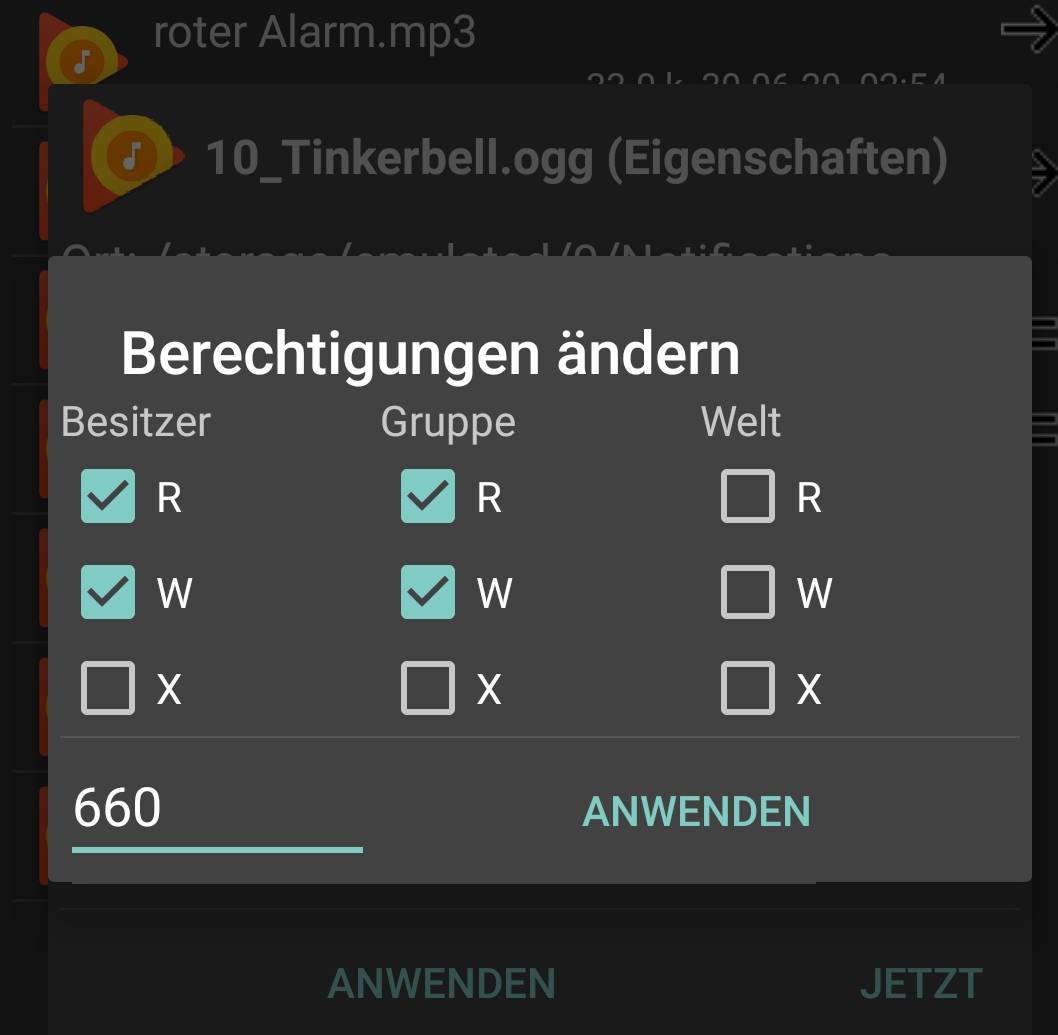

Du solltest kontrollieren, dass die rechte auf den Dateien und die UID genau gleich zu den anderen ist. Das war mal bei mir anders und hatte deshalb nicht geklappt, da die Anwendung darauf nicht zugreifen konnte.

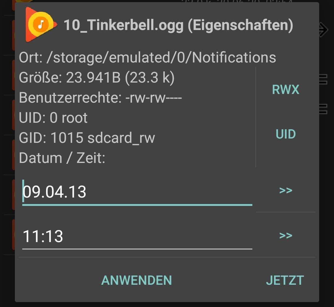

Nimm mal den Total-Commander. So kann bei Eigenschaften der Rechte-Dialog einer Benachrichtigungsdatei aussehen:

Beide Files haben die gleiche Berechtigung -rw-rw---, also so, wie auf Deinem Screenshot oben.
Das ist anscheinend nicht der Grund - schade...
Dann lohnt noch ein Blick bei den "Eigenschaften" auf UID und GID:
Bearbeitet von: hagex - Grund: Bild verkleinert. Gruß von hagex
Danke für den Hinweis, UID und GID hatte ich nicht mehr erwähnt. Die waren bei allen Files auch identisch.
