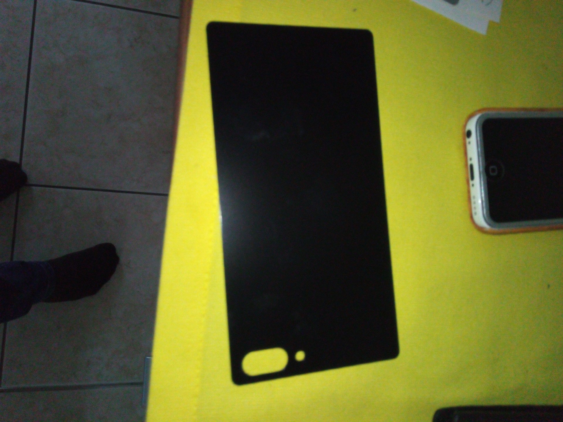

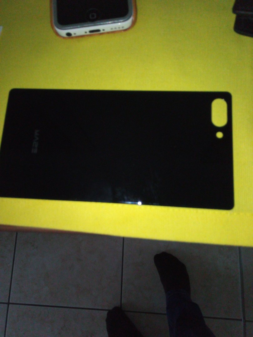

Hallo an alle
Habe heute das glas... Und nur das glas ohnr kleber und alles erhalten...msl sehen

Heute glas getauscht...kein problem!!!
Reaktionen: bernd16

Wie hast das alte rausbekommen?
Dadurch zwischen glas und phone ein zwischenraum ist mit einem skalpell bei der bruchstelle reingefahren....rest ging ganz easy
Ok. Hört sich gut an. Und welchen Kleber hast benutzt?

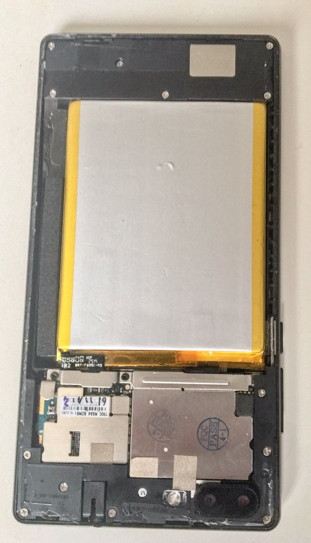

Habe mal ein Foto vom Alpha ohne Rückseite geschossen.
Reaktionen: JohnSmithX, EdStraker, Küchenprofi und eine weitere Person
Mein erster Gedanke: aha, Herstellungskosten eines Alphas liegen womöglich bei 15 € :biggrin:
MoinMoin,
ich weiß jetzt auch, wie das Alpha von innen aussieht, leider aber nicht, wo ich die neue Rückseite bestellen kann. Nein, Google hat leider nicht weitergeholfen...
Gruß aus Hamburg
PS: Habe überlegt, es mit Kunstharz auszugießen...
