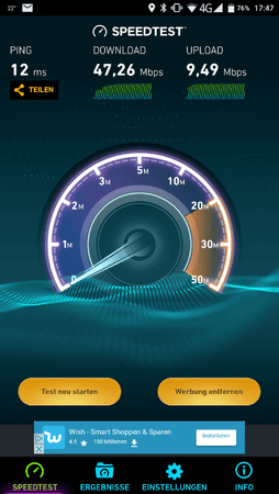

Bei mir läuft das WLAN jedenfalls vollkommen stabil mit der neusten Firmware V05. Ich kann ja mal spaßenshalber einen Speedtest machen wenn ich zu Hause bin.
1&1 VDSL50, Speedtest ca. 10 m vom Router entfernt im Nebenraum durchgeführt. Alles gut soweit.
