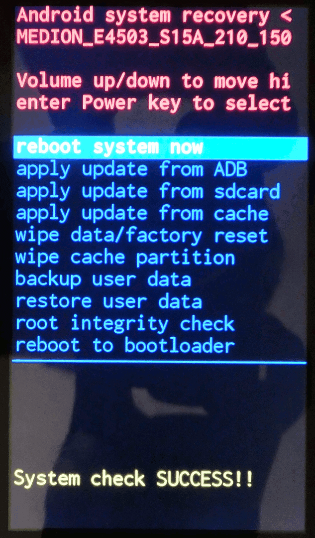

Welche Teile vom ROM, oder ob gar das ganze ROM zurück schreiben willst (siehe scatter file), musst selbst wissen.
Normalerweise sollst den Bootloader, bzw. Preloader nicht überschreiben, und die UserData und Cache Partition kannst weglassen, bzw. nach Neustart im Android System Recovery (nach Einschalten Lautstärketaste + gedrückt halten, Recovery wählen, danach beim Bild mit Androiden die Home-Taste anklicken) löschen und factory reset durchführen.
Das Bild zeigt genau das Menü auf dem Telefon

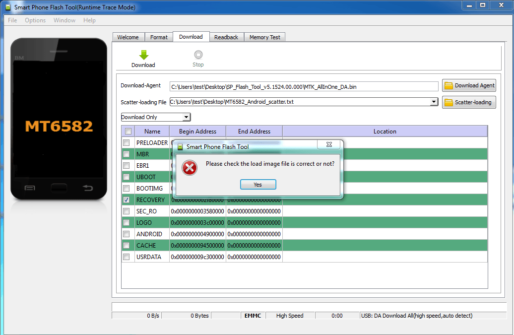

Hallo, mein E4503 P/N: 40054604 Android 5.0.2 will nicht mehr - habe es mit KingoRoot geroutet - funktionierte bis zum Neustart - ist im Bootloop hängengeblieben - flashen fehlgeschlagen - jetzt geht gar nichts mehr - lässt sich nicht mal mehr Einschalten. Im Gerätemanager erscheint es als Media Tek USB Port (COM..)
Meine Frage: wie muss ich die "ROM_0-ALLES" - Datei bearbeiten, damit ich sie im Flashtool SP_Flash_Tool_v5.1524.00.000verwenden kann?
Bei mir kommt die Fehlermeldung: siehe Anhang
Danke schon mal für die Hilfe
@geritomtom
Ich würde sagen, schreibe einfach das gesamte ROM zurück, wie im Beitrag darüber in erstem Link zu Videanleitung beschrieben.

Du hast den Feher gemacht, die Scatter-Datei zu laden, aber für die jeweiligen Einträge (gewählt Recovery) kein Teilstück des Images anzugeben.
Reaktionen: geritomtom
@Kill Bill mit welcher Version von Flash Tool machen ich das? Habe alle 5.....Versionen versucht, Version 3... Meckert: ungültige Scatter Datei?
@geritomtom
Mit der Version, die oben im Bild verwendet hast, müsste es schon funktionieren.
Die Scatter-Datei dann entsprechend bearbeiten (dass nur eine Partition mit gesamter Größe drinnen steht), und dort die große Image-Datei dafür angeben.
ODER eben mit CMD und DD Befehl die Partitionen alle aus dem Image extrahieren, und für die Partitionen in der Scatter-Datei einzeln angeben.
