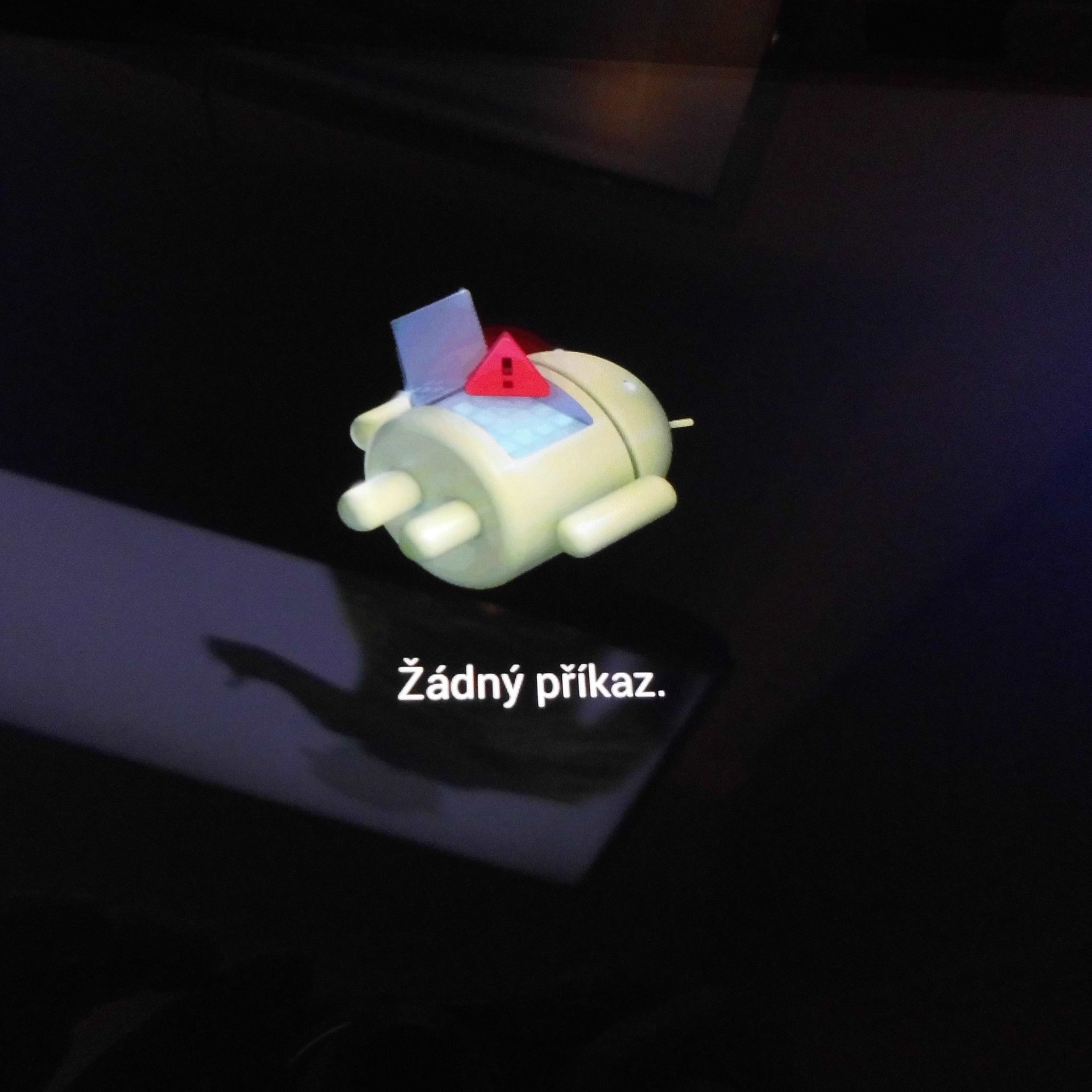

Hallo,danke für die Antwort, die ganzen Begriffe sind für mich wie böhmische Dörfer :-( . WEnns Ladekabel dran ist,passiert genauso viel wie ohne, wenn ich lautstärke und power zugleich drücke ( hat der Support-Onkel gesagt, 20 Sekunden) , dann kommt die Anzeige,die ich fotografiert hab, viel mehr passiert nicht , wenn ich nochmal drücke, steht dann weiss auf schwarzem Grund " Lifetab" und das wars...Also doch 20 Jahre liegenlassen und dann in den Müll :-(

Falls es Dich noch interessiert, das ist der Vorbildschirm des Recoverys. Jetzt Powertaste gedrückt haltend kurz auf
Lautstärke plus, dann öffnet sich das Recovery-Menü. Da würde ich dann wipe data / factory reset wählen. Welche Sprache zeigt denn der Bildschirm? ist das deine?
Wenn es nicht deine Sprache ist, kannst Du vielleicht den Punkt wipe data / factory reset am doppeltem Worteintrag mit dem Schrägstrich erkennen.
Ist bei mir am E10312 der 5. Menüpunkt.
Wenn das funktioniert, und der Einrichtungsbildschirm kommt ebenfalls in einer dir fremden Sprache, dann musst Du dich da durchhangeln, entweder kommt bereits bei der Einrichtung die Möglichkeit eine Sprache zu wählen, oder immer "Weiter" in der rechten unteren Ecke drücken und dann später im Android gebootet unter Einstellungen eine Sprachauswahl treffen.
Und ich würde die Einrichtungsschirme ohne persönliche Angaben zu machen durchgehen; gehst Du nicht durch die Einrichtung versucht das Tab immer wieder zu booten, was deinen Akku dann endgültig killt.

Schön dass es wieder läuft. Verstehe aber immer noch nicht wieso im Vorbildschirm zum Recovery ein anderssprachiger Eintrag "Zadny prikaz" steht. Ist das polnisch?
Auf den in Deutschland oder im westlichen Europe verkauften Geräten steht der Eintrag in Deutsch oder Englisch, "Kein Befehl" oder "No command" .
