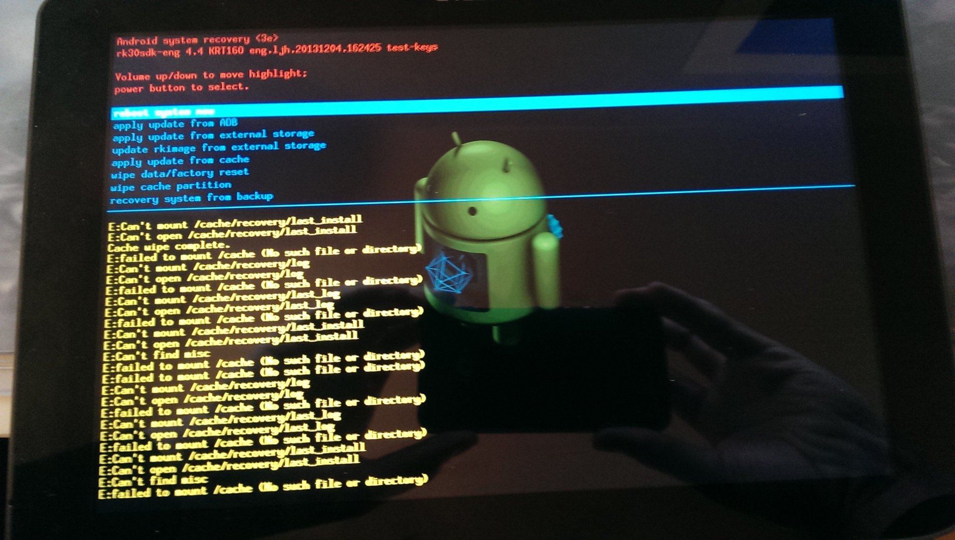

nabend zusammen,
habe heute mein ersten root/update versuch hinter mir.
Nix geht mehr.
habe nach der anleitung versucht den custom rom zu instalieren,
mein tab hat sich aber leider wohl irgendwo aufgehangen.
habe folgendes gemacht:
- RK30 Kitkat geladen
- Kernel geladen
- RK31 geladen
- alles wie beschrieben entpackt und geändert
- cmd auf 12 GB und die ordner kopiert.
!!! einzig die RK3188Loader(L)_V1.24.bin war im download eine V2.07!!!
habe ich aber erst jetzt gemerkt
dann wie beschrieben das RK Tool 1.37 ausgeführt tab mit treibern installiert
- eraseIDB gemacht und run gedrückt
der run prozess lief durch bis dort ok stand, danach dann nix mehr
tab bootet neu mit medion startbild und seit dem liegt dort ein kaputter droide mit rotem warndreieck,
unter windows kann das tab nicht mehr gefunden werden irgendwas mit den treibern, treiber kann ich nicht mehr neu installieren erkennt immer wieder nur ein U8 Gerät, komme aber nicht mehr drauf.
dank daddle weiß ich das der liegende droide das startup für das system recovery ist.

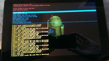

hier habe ich aber mal gar keinen plan ich kann nix zurück setzen und bekomme auch kein images, backups oder updates über die sd card installiert.
immer die gleichem meldungen siehe Anhang wie kann ich das tab noch retten?
