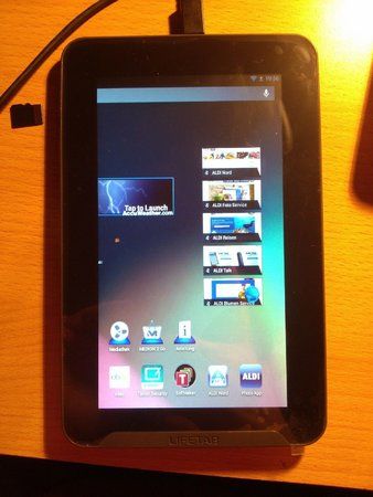

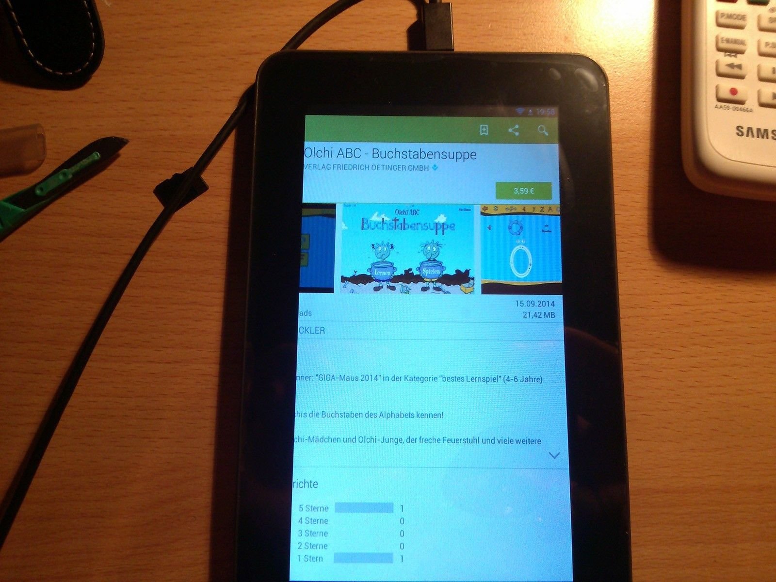

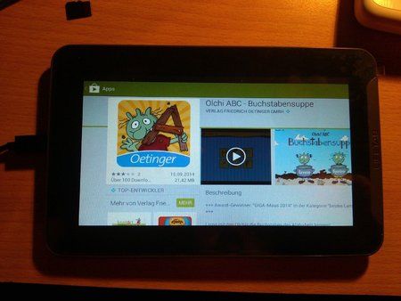

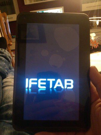

ich habe folgendes Problem.
Ich besitze eine 7" Medion Lifetab E7316. Das Tab hatte einen Displayschaden, also habe ich nach einem neuen gesucht.
In Deutschland bin ich leider nicht fündig geworden, dafür aber bei amazon.co.uk
Der einzigste Haken an der Sache war, dass der neue LCD für das E7310 ist. Ich habe mich vorher beim Verkäufer informiert ob dieser LCD auch kompatibel mit meinen Gerät ist und das wurde mir auch bestätigt. Also hab ich das Ding bestellt und eingebaut. Das Display funktioniert auch, allerdings stimmen weder Auflösung noch Position. Am besten mal auf den Bildern schauen, dann seht Ihr was ich meine.
Es gibt doch bestimmt irgendwie eine Möglichkeit das so einzustellendas es passt. Ahnlich wie beim PC (Overscan, etc)
Leider habe ich jedoch im Netz keine hilfreiche Methode gefunden und hoffe das mir hier jemand weiterhelfen kann!
MfG michL

Die Auflösung des Bildschirms ist eine fixe Grösse durch die Matrix des Displays festgelegt. Diese lässt sich nicht ändern und wird entsprechend durch die Kernel Treiber angesprochen.
So wie deine Bilder aussehen hat man dir ein Display verkauft mit ca 760:480, daher wird ein Teil des Bildes beschnitten.
Das 7310 und 7316 haben beide die gleiche Auflösung 1024x600 brutto lt. Handbuch. Daher bleibt die alleinige Schlussfolgerung das man dir einen falsches Display mit geringerer Auflösung geschickt hat!
