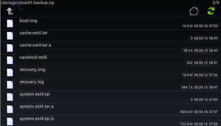

daddle, danke dir, ich habe schon das gemacht.. Alle andere Dateien habe ich im ZIP komprimiert, und nun warte ich wenn Zusendung vertig wird.. Problem ist, dass um 1 Gb aus meinem Dorf, wo ich wohne, zusenden, muss man bischen Geduld haben(da upload Geschwindigkeit nur 0,3 Mbit ist) :)
MfG, Victor

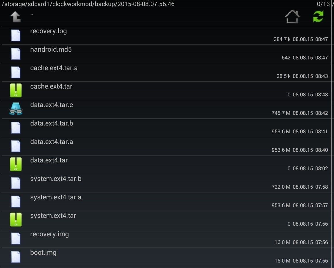

ChrisCross891, nicht der Rede wert, menschen sollten sich gegenseitig helfen. - ich denke so.. Übrigens Firmware bereits gerooted ist.. :)

[DOUBLEPOST=1440594990,1440594859][/DOUBLEPOST]Aber du muss erst alle Dateien von ZIP-Datei rausziehen, und dann im entsprechende Platz - auf SD-Karte kopieren..
Ok da stell ich mich wohl gerade zu doof an weil restoren kann ich das im cwm nicht kommt immer die Meldung MD5 mismatch. ...

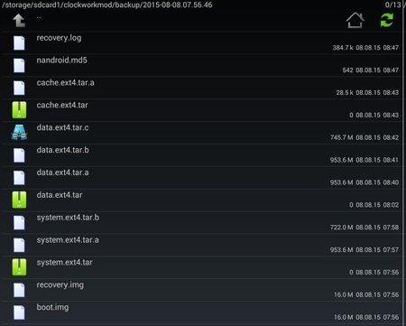

ChrisCross891, das ist nicht so kompliziert. So sieht es by mir - also richtige Ort, wo alle Dateien sich befinden..
[DOUBLEPOST=1440595542,1440595294][/DOUBLEPOST]Also, noch mal: erst alle Datein von Backup rauszuziehen, dann - kopieren an SD-Karte, und erst nachdem Recovery-Prozess starten..
Du kannst evtl. die MD5-Mismatch Meldung vermeiden, indem du die Datei nandroid.md5 im Backup editierst, den Inhalt löschst und die leere Datei wieder speicherst. dann sollte es das Backup ohne diese Meldung durchlaufen.
Kann aber auch sein, dass der md5-Mismatch Fehler daher kommt, dass du, dein anderer Fehler, auf eine Lollipop-Version ein KitKat-Backup versuchst zu restoren. das geht natürlich nicht, Und deine Data-Dateien sind dann von Lollipop, das kann nicht funktionieren, unter anderem wegen ART bei Lollipop..
Du musst erst über das KitKat-Recovery-Paket von Medion zurück zu dem S10346-Kitkat flashen. Das andere habe ich dir ja in vielen PN's geschieben, wie du aus dem KitKat des S10346, Stand Ota #3, wieder zurück auf dein KitKat P8912, Stand Ota #2 kommen kannst.
