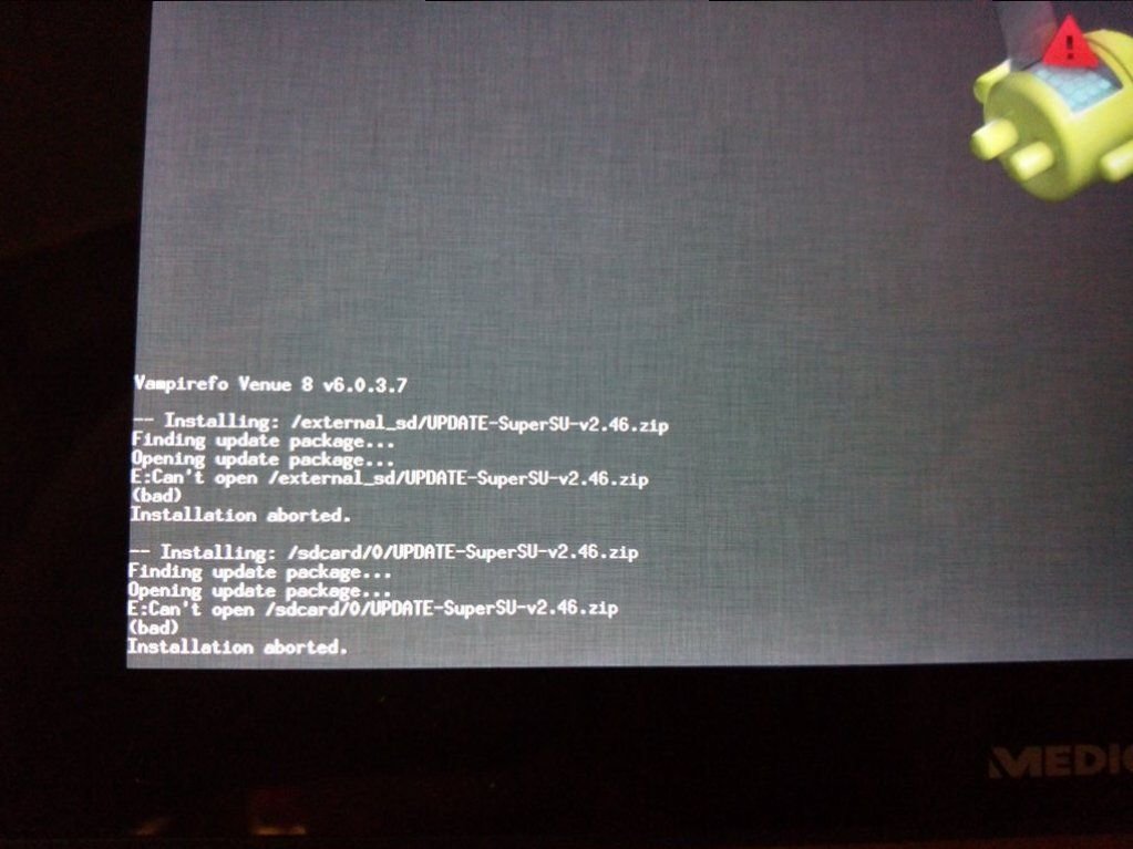

ich brauche nochmals Unterstützung beim Rooten:
Beim letzten Schritt "Installing UPDATE-SuperSU-v2.46.zip" bricht Installation mit Meldung "Can´t open ...(bad)" ab. Egal, ob ich Installation von interner oder externer SD-Karte starte. Wiederholt probiert, immer das gleiche Ergebnis.
Weiß jemand Rat?
(Sorry, ich bring die Unterstreichung nicht weg)
Danke.

Habe neuen Download (Größe 3923kb) gemacht. Zip nicht entpackt auf externe (FAT32) und interne sdcard kopiert. Gleiche Meldung "Installation aborted" nach versuchter Installation. Bin ratlos:(
[doublepost=1446915013,1446913806][/doublepost]...Nachtrag Screenshot des Fehlers:

Ich sehe gerade du bist nicht im CWM-Recovery, sondern im Android-Recovery! Da geht es nicht, das geht nur im CWM-Recovery; da SuperSu-Update.zip eine unsignierte Datei ist.
[Edit: (Widersprüchlich erscheint mir aber dass in einer Android Recovery Maske in den Mitteilungen li. unten Vampire Venue 8 xxx xxx oben an steht - hattest du versucht das Recovery zu flashen? Kann ich mir kaum vorstellen - das steht sonst nur im CWM-Recovery)]
Der Robot mit offener Bauchklappe und Ausrufezeichen drin zeigt das - im CWM-Recovery ist das Hut-Symbol in der Mitte des Screens ;). Wofür booten wir denn das temporäre CWM-Recovery? Wie du ins CWM- Recovery bootest, steht anfangs in der Root-Anleitung..

ist exakt die gleiche, die ich bei Chainfire heruntergeladen habe. Kannst du mit meinem Screenshot was anfangen oder/und gibt´s ne manuelle Installationsmethode?
Oben die zweite Hälfte die Ergänzung lesen!
Was wir machen ist ja letztlich eine manuelle Installation!
Ja danke auf der internen Karte ging es dann. Es hätte sein können das es was mit win10 zu tun gehabt hätte deswegen hatte ich es noch woanders gepostet. Das Lollipop gefällt mir nicht wirklich gibt es eine Möglichkeit das wieder downzugraden auf KitKat 4.4?

Der Screenshot, auf dem man deinen Fehler erkennen konnte, wurde von dir nachträglich gepostet. In der Zwischenzeit waren wir zwei Posts weiter, daher habe ich den Nachtrag, du nähmest das falsche Recovery zum Flashen der su-binaries in rot geschrieben, damit es dir auffällt, wollte keinen extra neuen Post dafür schreiben. Und habe auch erläutert warum. Du hast eindeutig versucht die Rooting.zip in einem Android-Recovery zu flashen, entgegen der Anleitung.
Dann schrieb ich gestern oder heute nochmal ein Edit dazu, und rot markiert, da es sehr merkwürdig ist, dein Screenshot zeigte nämlich eine Zeile aus dem CWM-Recovery, der gesamte Screen war aber eindeutig vom Android-Recovery.
Aber es hatte für deinen Root-Prozess Fortschritt zu dem Zeitpunkt
nur die Bedeutung, dass es das falsche Recovery (Android) war. Ich habe auch hier genau erklärt warum es im Android-Recovery nicht funktioniert.
Meine Frage dazu hast du aber leider nicht beantwortest, wie es dazu gekommen sein kann (vermute mal misslungener Flash des CWM-Recovery, obwohl ich in der Rooten-Anleitung eindeutig sage, es ist nicht zu flashen, nur temporär zu benutzen. ;) )
