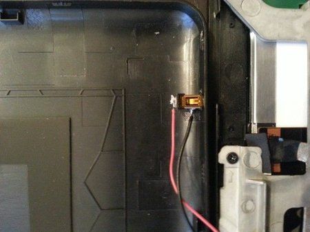

Habe ein kleines Netzteil 12V 1,5 A
und die Buchse dazu ans Gehäuse angebracht siehe Bilder
Gruß wieko

@wieko
Danke für die Bilder, erkenne kaum das Lifetab darauf. Sind deine Ladekabel parallel zu den vorhandenen, von der Multi-Funktions-Lade-Buchse kommenden, angeschlossen?
Danke, daddle

Ja
ich habe das originale Ladekabel nicht und werde es auch nicht kaufen (45€)
so funktioniert es zumindest bei mir ohne Probleme
Gruß wieko

Also ich denke schon das man das erkennt auf den Bildern und das unten der original Connector ist erkennt man doch auch
Ist doch selbst erklärend + rot - schwarz
wie parallel es genau ist kann ist dir nicht sagen
aber so funktioniert es bei mir auf jeden fall
und wo du deine Buchse hin machst das bleibt dir frei wählbar
Hallo Wieko, klar erkenne ich rot und schwarz. Das Netzladegerät bringt 12V-1,5 A wie deines, deswegen macht ja nur der Anschluss parallel zu den original Ladedrähten , die von dem Connector kommen, Sinn.
Dann sollte an diesem Lötpunkt die 12V plus Leitung vom Connector auch angeschlossen sein, sonst stimmt die Anpassung an den Laderegler nicht.
Ich fragte nur, da du den Plus-Draht in der Mitte der Platine angelötet hast neben einem Bauteil, das auf dem Foto nicht zu identifizieren ist (Sorry, aber die Auflösung des Fotos ist ziemlich schlecht).
Grüsse und Danke, daddle
Hallo
ich habe das mit einen eli zusammen ausgemessen
das sollte eine diode sein denke ich
