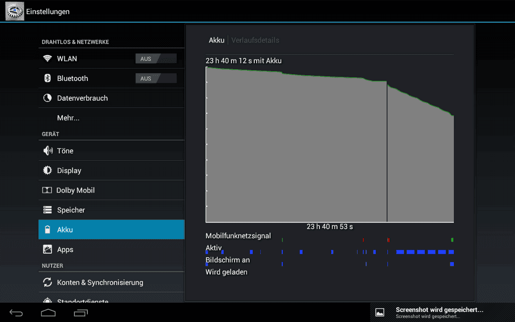

ich beobachte immer wieder, dass das LT im Standby und bei aktiviertem Flugzeugmodus erstmal relativ gemäßigt am Akku saugt, und dann plötzlich irgendetwas ausgelöst wird, dass den Akku rapide nach unten zieht. Das Entladeprofil sieht dann so aus, wie in den angehängten Grafiken (in der ersten Grafik entspr. 1 Kästchen=1 Stunde).
Auffallend ist, dass zum Beginn des "steilen Abstiegs"
  • ein vertikaler schwarzer Strich in der Akkuaufzeichung zu sehen ist
  • "Aktiv" und "Bildschirm an" geloggt werden, obwohl ich da definitiv nicht am Tab war (2:36 Uhr)
  • das Mobilfunknetzsignal erst "gelb" und dann "rot" ist ("rot" wäre ok, es ist ja der Flugzeugmodus aktiv)
Und dann fordert mich beim nächsten Deaktivieren des Flugzeugmodus das LT auf, die PIN der SIM-Karte neu einzugeben.
Ich sehe zwei mögliche Ursachen:
  1. Es könnte es sein, dass mein Provider (1&1) eine Zwangstrennung nach 24h vornimmt (ist lt. Vertrag auch "erlaubt"), und das LT dann die PIN der SIM abfragen will (daher "Aktiv" und "Bildschirm an") und dabei nicht mehr "zur Ruhe" kommt. Das erklärt allerdings nicht den vertikalen schwarzen Strich in der LT-eigenen Akku-Grafik.
  2. Das LT bootet aus irgendeinem mir unbekannten Grund neu, und will daher auch die PIN der SIM wissen, mit Folgen wie bei 1.
Ich habe jetzt testweise mal die PIN der SIM-Karte deaktiviert. Mal sehen, was in der nächsten Nacht passiert.
Habt ihr noch irgendwelche Ideen/Meinungen/Anregungen dazu?
Danke und Grüße
A.O.

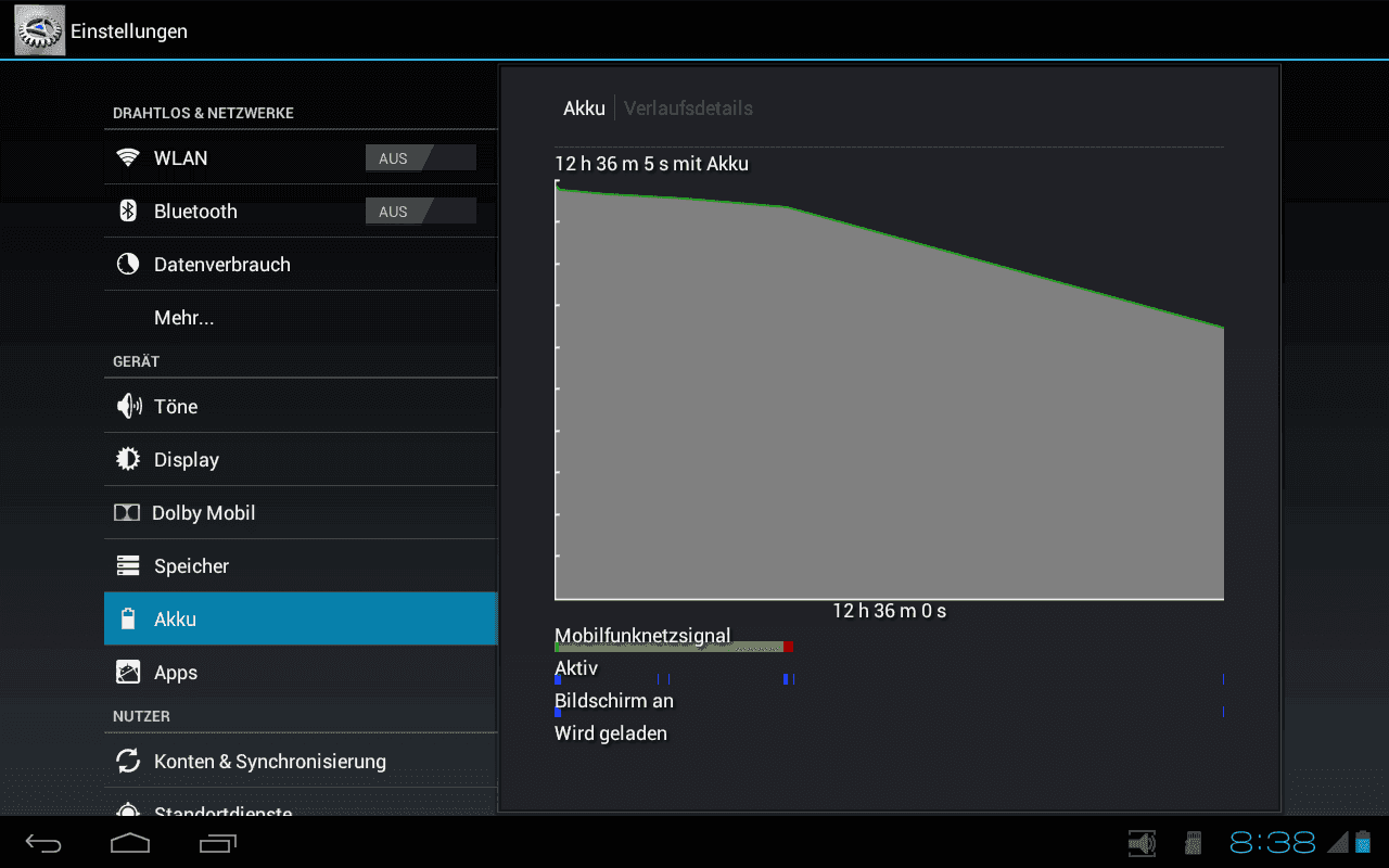

ich hänge hier auch mal eine Grafik an zum Vergleich.Hatte mein LT von gestern Abend bis heute Morgen laufen.Flugzeugmodus aus.WLAN aus.
Aldi Sim Mobilfunk Karte aktiv.Nach 12 Stunden waren ca. 35% der Akku leistung verbraucht.
Wäre ja mal interessant, wenn noch einige Vergleichsmuster gepostet würden,da wohl viele unterschiedliche Meinungen zu der Akku Leistung bestehen.
Gruß Ossilotta

Bei Deinem Screenshot ist in der eigentlichen Ruhephase kein "Aktiv" geloogt, im Vergleich zu mir. Deswegen gings bei mir wohl auch schneller bergab.
A.O.

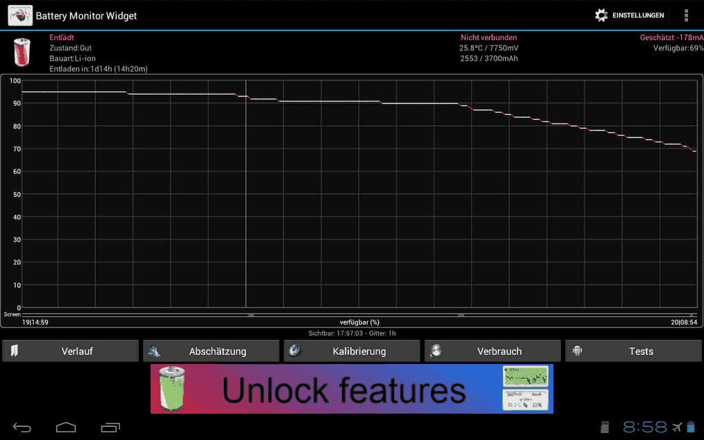

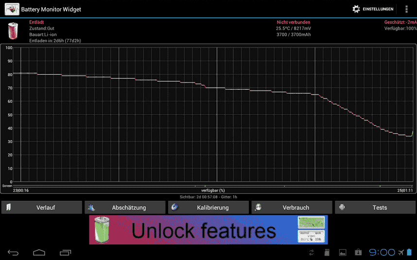

Tja, schade schade. Das wars wohl nicht. Ein paar Stunden nach dem letzten Posting ging der Akku dann doch wieder in Richtung Keller. Waren es vorher moderate 10% in 24h, so wurden plötzlich -ohne dass auch nur irgendetwas an der Konfiguration geändert worden war- 10% pro Stunde - im Standby!D.h., wenn es blöd läuft, hat der Akku am Abend beim Zubettgehen noch komfortable 70% Kapazität. Und am nächsten Morgen ist er dann leer. Toll...
Von den laufenden Prozessen fiel keiner durch besonders viel CPU-Zeit auf. Bei längerer Standby-Zeit steht sowieso meist "Google Dienste" an erster Stelle der Verbraucher. Aber das ist auch beim moderaten Akku-Verbrauch so.
Die Grafik zeigt die letzten 48h des Akkuverlaufs.
