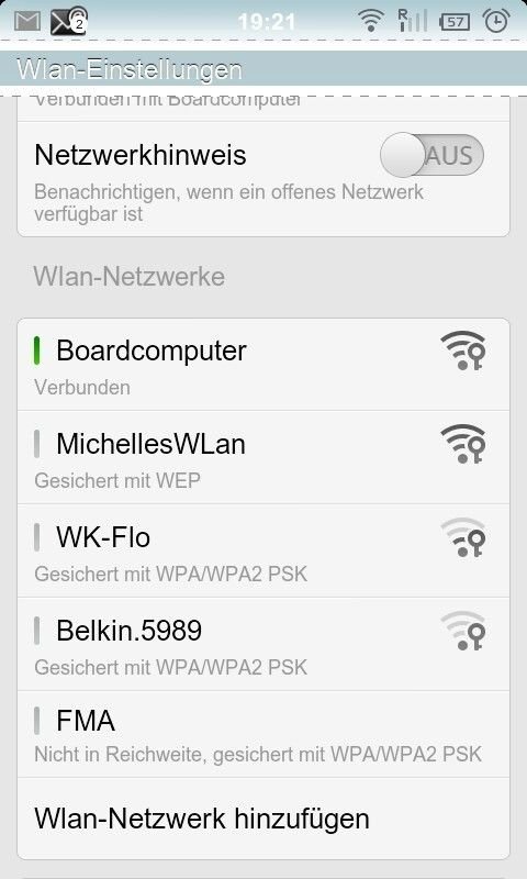

Hier nun Reaktion des Lifetabs (Standort direkt beim Router mit der Anzeige=Signalstärke ausgezeichnet und Verbindungsgeschwindigkeit -1Mbps):

  • Wenn ich zum Beispiel den Google-Link (oder irgendeinen anderen Link) anklicke, bekomme ich Meldung:
Datenverbindungsproblem: Zeitüberschreitung bei Serververbindung
  • Wlan-Einstellungen/Mein Ssid-Wlan wird immer erkannt u. angezeigt.
Lasse ich die Sicherheit offen, bekomme ich Meldung:
Nicht in Reichweite
Gebe ich ein: Gesichert mit WPA/WPA2-PSK wird das Passwort verlangt. (Damit ist doch mein Standard-Passwort für Wlan gemeint und nicht das lange Wort WPA/PSK ...???).
Bei der Proxy-Einstellung habe ich keiner und bei der IP- Einstellung DHCP stehen. Ist das ok?
Frage: Bei STATUS habe ich ein leeres Feld beim Lifetab, also keine Angaben...muss da nicht stehen - ähnlich wie beim Android-Smartphone: Verbunden oder Nicht verbunden?
WAS KANN ICH TUN???? TABLET PC ZURÜCKSETZEN (Reset)....bringt das was???

Da wird wirklich das lange WPA/PSK-Passwort verlangt.

ich kann erst mal keinen Fehler finden bei dem was du gemacht hast (ok, das mit dem Passwort lassen wir mal weg ;) )
Direkt neben dem Router ist nicht zwingend der beste Platz, ein paar Meter Abstand sind meist besser. Aber das ist eher nebensächlich.
Die Sim-Karte muß nicht entfernt werden, ich persönlich schalte aber den Mobilfunkteil immer aus (damit nicht bei Verbindungsverlust die Karte belastet wird). Beim Handy bleibt sie ja auch drinnen und es funktioniert.
Aber eines müssen wir jetzt mal klären: wo gibst du das mit der Sicherheit ein? Am Tablet? Eigentlich sollte ja das Gerät automatisch erkennen ob es sich um ein unverschlüsseltes oder ein verschlüsseltes Netzwerk handelt. Und wenn verschlüsselt, zur Eingabe des Passwortes auffordern wenn man sich verbinden möchte.
Oder machst du das etwa immer über Netzwerk hinzufügen? Dein Wlan sollte dir ja als verfügbar angezeigt werden.
Reaktionen: tassi
Yeah, ich habe es um 17:00 Uhr hinbekommen. Simkarte doch rausgenommen (obschon unsinnig ;-). Wlan-Einstellung neu installiert u. WPA-PSK als PW (auf Verdacht das lange PW ;-)...)eingegeben. IP erschien automatisch (vorher nicht), u. ich bin im Netz u. lese die guten android Tipps.

BG tassi, die alles direkt am Tablet gemacht hat unter "Einstellungen/WLan-Netzwerk hinzufügen" (SSID wiederholt und WPA/WPS2-PSK angeklickt) Beim ersten Mal vor ein paar Tagen brauchte ich kein neues Nerzwerk hinzuzufügen...hmmm...

[FONT=&quot]Mir hat geholfen, nochmals den Netzzugang (zusätzlich zum vorhandenen) einzurichten, dies mit WPA/WPA2 PSK plus dem LANGEN Paßwort und der dann automatisch folgenden IP-ERKENNUNG.[/FONT][FONT=&quot][/FONT]

es lag wirklich an dem langen passwort. Jetzt flitzt mein Tab durchs Internet. Es sind halt oft die kleinen scheinbar selbstverständlichen Dinge, die einen zur Verzweiflung bringen können.:smile:

Langes PW = WPA(2)/PSK-Passwort, daß im Router festgelegt wird.
