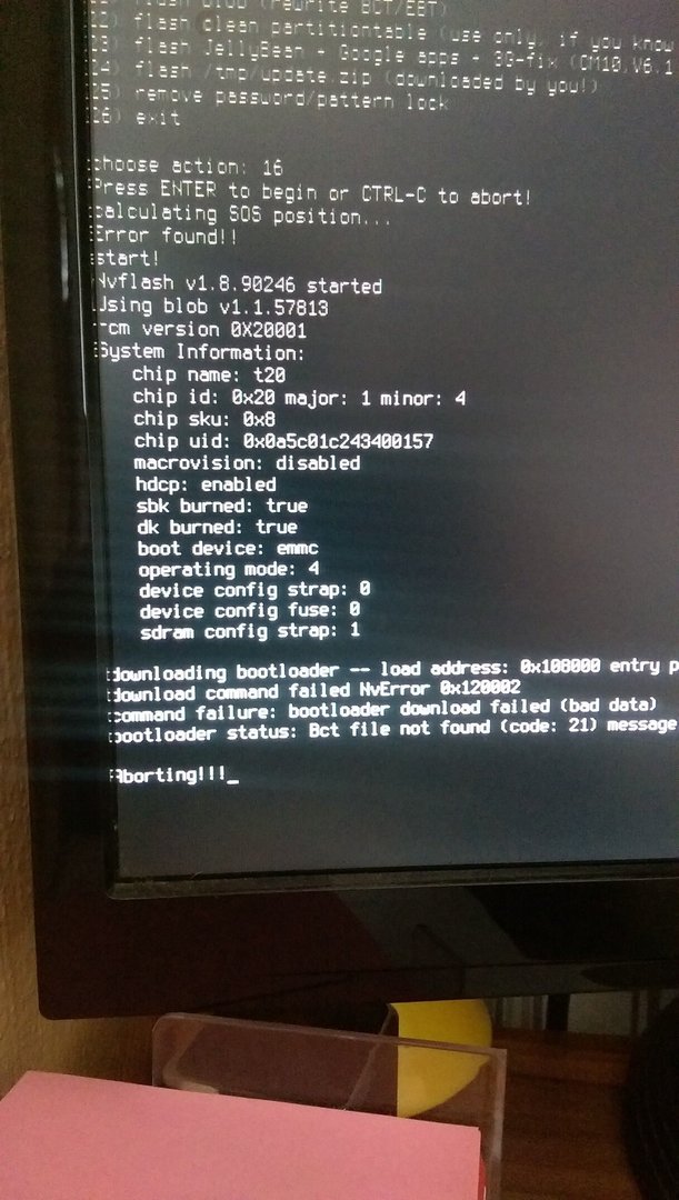

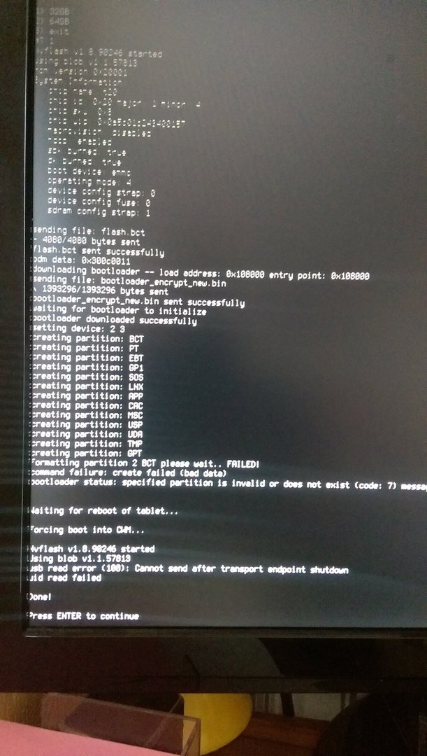

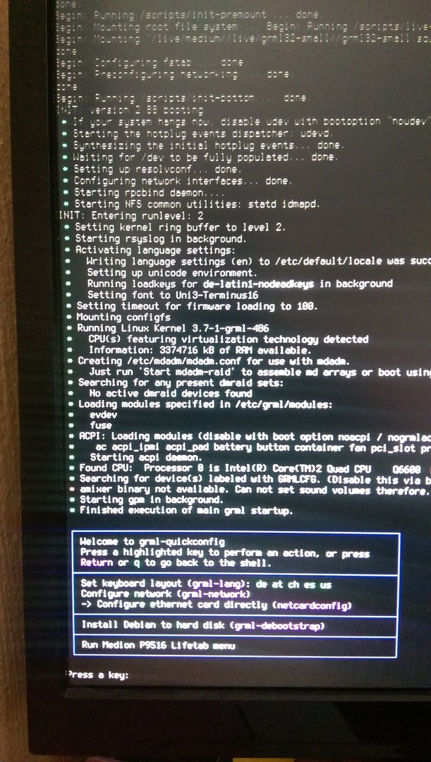

Gleiche Problem habe ich auch.
Dieser amixer binary not available Fehler normal ?
Hast du es hin bekommen ?

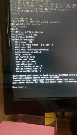

Flash Blob leider auch fehlgeschlagen :(
