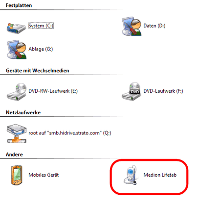

Hallo @all.
Vielen Dank für die nützlichen Hinweise. Ich habe einen passenden Treiber und den Windows Media Player installiert und siehe da eine Verbindung zu Windows XP konnte ich sofort herstellen. Das LiveTab P9516 wird aber nicht als Massenspeicher sondern als Portable Divices eingebunden.
Eine elegantere Lösung habe ich auch noch gefunden und zwar den Datenaustausch zwischen PC und LIFETAB mittels der App= WiFi File Transfer Pro durchzuführen hierbei wird kein Datenkabel benötigt.
