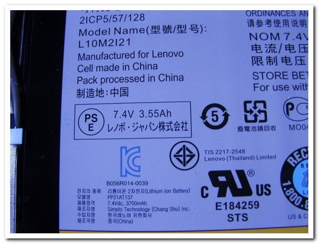

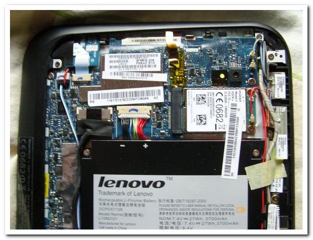

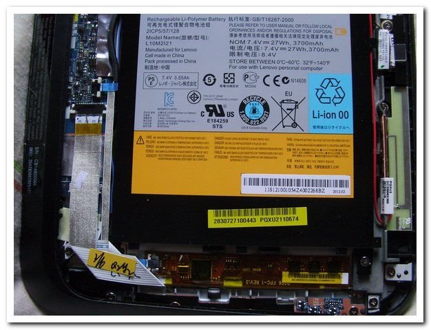

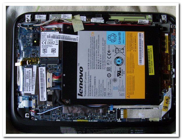

Hallo, also für alle die das Lifetab mal von innen sehen wollen,
hier ein paar Bilder.
Gruss
