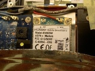

Nachdem ich das Lifetab zerlegt habe, muß ich sagen, ohne Geld in die Hand zu nehmen geht telefonieren nicht. Im Lifetab ist ein Modem Huawai EM820 W verbaut, daß kann Daten und SMS außerdem ist ein GPS Teil eingebaut, dessen Antenne AUX ist aber nicht angeschlossen. Es kann aber kein Voice. Sagt der Hersteller.
Das Modem ist Mini PCI und austauschbar gegen ein EM770W.Das kann auch Sprache uns sollte ca 50€ kosten. Die Befehle sind scheinbar gleich.
Werde es in den nächsten Wochen mal probieren, warte noch auf mein Taschengeld:)
Beim Wechsel der Modems ändert sich die Imei.... und die Garantie geht auch flöten. Sollte einem Bewusst sein.

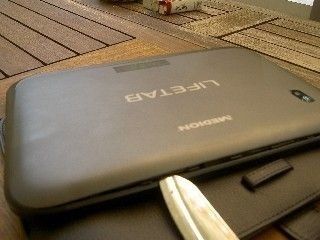

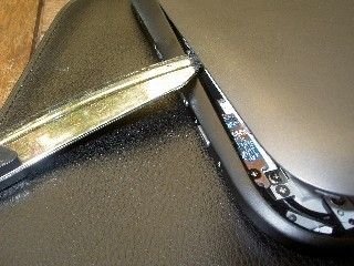

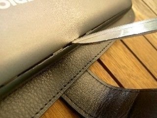

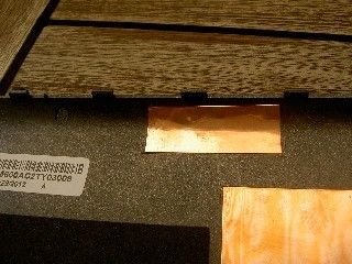

Hallo Nudi1958 anbei die Bilder der "entjungferung" des Lifetab, das Werkzeug ist übrigens sehr dünn und aus Kunststoff, bitte nicht zu tief einstechen, da ist ca 5 mm unter dem Deckel die Frontkamera und diverse Antennen.

Hallo rio-coa
wenn ich die HUAWEI Info richtig verstehe, ist die Hardware zum telefonieren vorhanden. Leider nur nicht freigeschaltet bzw. unvollständiger Treiber.
Ich habe nochmal die Seite rausgesucht:
Huawei EM770w - 3G/GPS/HSPA Mini PCI Express Card - 7Mbps
und im Vergleich:
Huawei EM820w - 3G/GPS/HSPA+ Mini PCI Express Card - 21Mbps
Das em820w hat wohl doch ein GPS-Modul, aber kein Voice, zumindest wirds so gelistet.
Das em770w hat alles was man hierzulande braucht, denn ich gebe meinem Vorredner recht das eine geschwindigkeit von 14 bzw 21 Mpbs in Deutschland nicht gebraucht wird.
