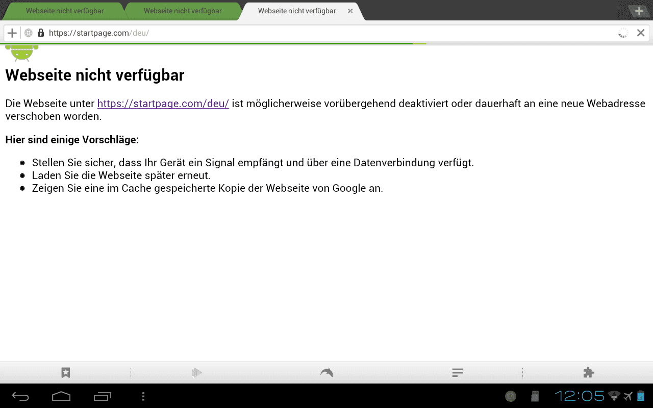

Hallo Zusammen,
nachdem ich mein TAB den Bildschirn aus schalte oder auch ganz runter fahre, geht das WLAN nicht mehr. Der WiFi Analyser zeigt guten Empfang, aber Browser (Dolphin) aber auch der Standartbrowser bauen keine Seite auf. Es kommt dann, Error: 500
Die Verlaufleiste grün die den Seiten Aufbau anzeigt läuft sehr langsam.
Irgendwann geht es dann wieder. Cache leeren hat nicht geholfen.
Neustart hat nicht geholfen.
Wer hat einen Tipp für mich?
Hallo Zusammen,
niemand eine Idee?
Evtl helfen meine Screenshot's
hast du Wlan und Flugmodus gleichzeitig?
Oder was bedeuten die beiden Symbole bei dir?
