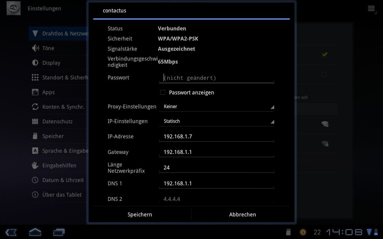

Hallo @all,
habe mal eine technische Frage zur WLAN-Verbindung beim LIFETAB P9516.
Die Verbindung wird doch nach dem Standart 802.11 b/g/n (2,4 GHz) hergestellt?
Kann mir jemand sagen, welche maximale Verbindungsgeschwindigkeit mit dem LIFETAB P9516 überhaupt erreicht werden kann?
Mein Router ist ein Dualband Wireless-N300 (2,4 GHz und 5 GHz) Gigabit Router NETGEAR WNDR3700 sowie ein Linksys WUSB600N 300MBit Cisco WLAN USB Stick
Meine Einstellungen vom P9516 habe ich mal als Screenshot angehängt. Die Übertragungsrate von 65Mbps erscheint mir recht gering zu sein, da mein alter Laptop der nach
Standart „g“ funkte schon 54mbps lieferte.
Die Umstellung der IP-Einstellung von DHCP auf Statisch brachte keine Änderung.
Mich würde interessieren, welche Werte Ihr so gemessen habt.

Bei mir zeigt es auch nicht mehr als 65MBs an. Da dies auch am Desire so ist, könnte es eventuell ein kleiner Bug sein.
Für die meisten Internetanschlüsse ist es aber immer noch mehr als genug ;)

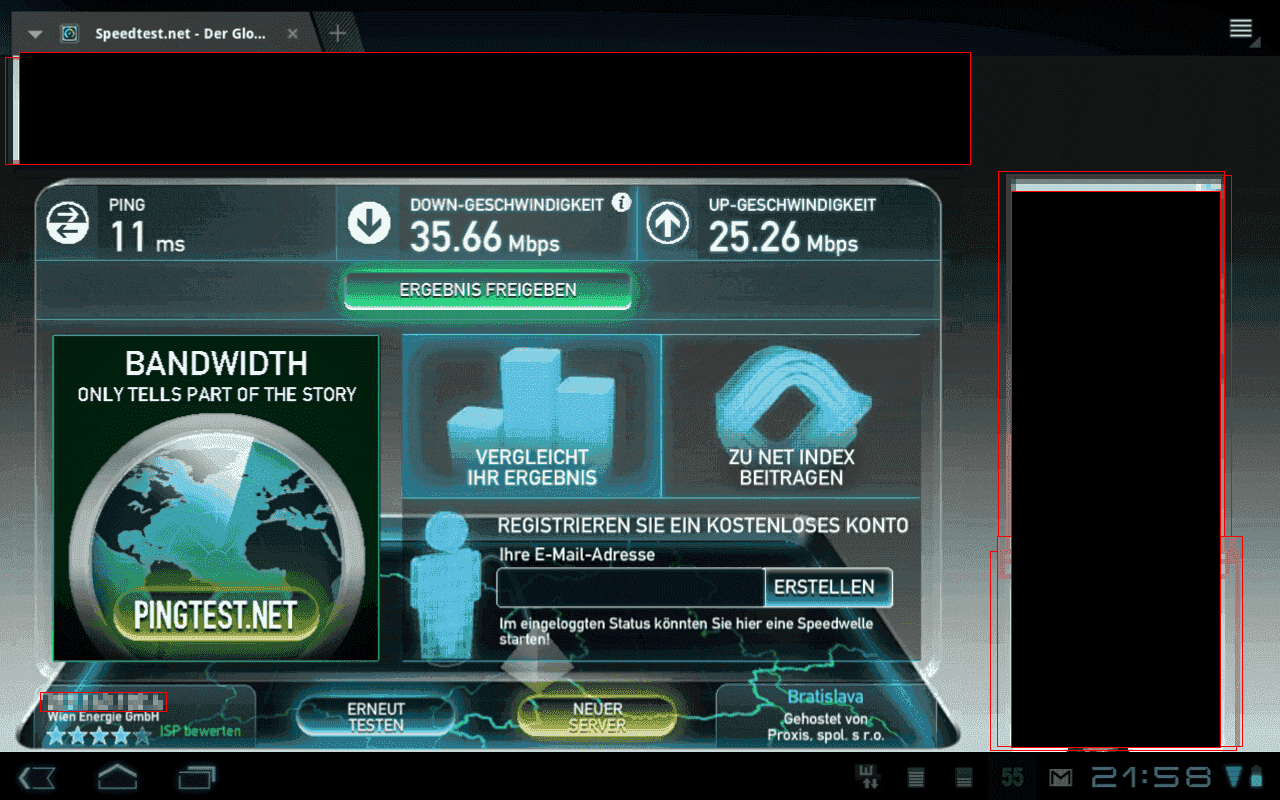

hab aus Neugier jetzt mal einen Geschwindigkeits-Test gemacht.
Das Ergebnis ist ähnlich wie bei meinem Netbook - und durchaus ok für eine Wlan-Verbindung :)

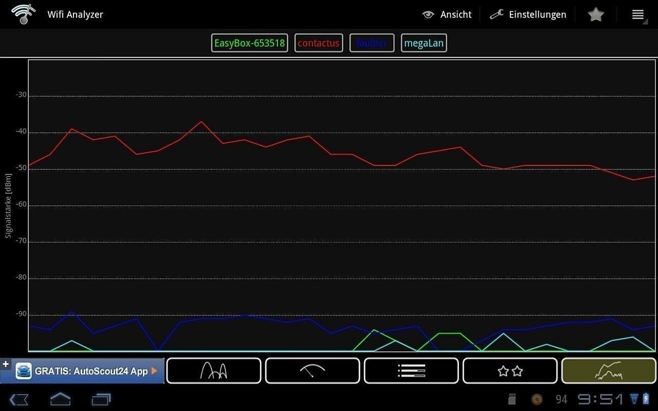

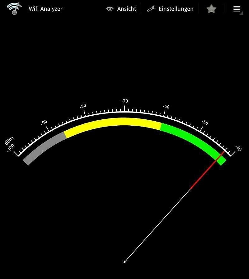

Hallo OraAndroid,
hier liegst Du in Deiner Aussage falsch. Das LIFETAB P9516 kann sogar gut mit den Kanälen 12 + 13 umgehen bei mir hat der Kanal 13 sogar eine höhere Performance als der Kanal 12.
Der WiFi Analyzer zeigt sogar Kanal 14 an, den ich aber an meinen NETGEAR WNDR3700 Router nicht einstellen kann.
Auszug aus dem Router-Handbuch: Durch die richtige Aufstellung des WLAN-Routers können Sie maßgeblich dazu beitragen, die Reichweite Ihres WLAN zu erhöhen. Berücksichtigen Sie bei der Wahl des Standorts für Ihren WLAN-Router die folgenden Hinweise:
Das Gerät sollte sich möglichst zentral innerhalb des Bereichs befinden, in dem die ans WLAN angebundenen Computer genutzt werden.
  • Wählen Sie einen erhöhten Aufstellungsort für das Gerät, beispielsweise ganz oben auf einem Wandregal.
  • Stellen Sie das Gerät nicht in der Nähe möglicher Störquellen (Computer, Mikrowellen, schnurlose Telefone usw.) auf,
  • Nicht in der Nähe von großen Metallflächen.
Hinweis: Ein ordnungsgemäßer und störungsfreier Betrieb des Routers bei voller Leistung ist nur gewährleistet, wenn die vorstehenden Hinweise beachtet werden.
Ich glaube dass man immer wieder den Fehler macht und den Tablet PC mit der Desktop PC vergleicht. Eine gute WLAN-Verbindung hängt von vielen Faktoren ab und ist sehr von der Wahl des Standorts abhängig.
LG
Dieter

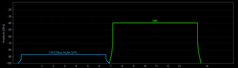

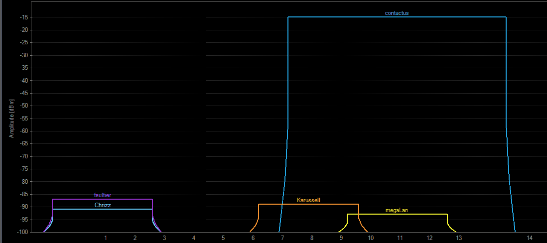

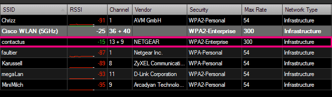

Hallo D3f3kt.
Deiner Anmerkung folgend, habe ich noch mal alle WLAN - Kanäle des LIFETAB P9516 manuell getestet und gleichzeitig ein Analysetool für den Desktop PC (MetaGeek\inSSIDer) benutzt. Ich habe festgestellt, dass der WiFi Analyzer ein brauchbares Tool ist, da er nur minimale Unterschiede zum inSSIDer anzeigt.
LG
Dieter

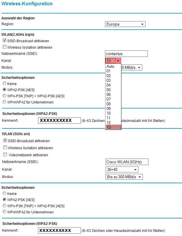

Hallo freemann35,
bei meiner ersten Inbetriebnahme bzw. Installation des LIFETAB P9516 hatte ich die gleichen Probleme. Es war nicht möglich WLAN zum Laufen zu bringen. Erst der Hinweis im Forum zum (P9514) - F.A.Q „der Kanal sollte unter 10 eingestellt werden - scheinbar kommt das LIFETAB mit zweistelligen Kanälen nicht so zurecht - die Einstellung "Auto" soll aber auch funktionieren“. Ich habe meinen Router dann auf „Auto“ umgestellt und die WLAN-Verbindung am P9516 war sofort in guter Signalstärke da.
An meinem Standort werden sehr viele einstellige Kanäle benutzt und ich dadurch Signalstörungen befürchtete habe ich alle Kanäle manuell durchgetestet und plötzlich funktionierten alle zweistelligen Kanäle am LIFETAB P9516 und das in guter Signalstärke. Eine besondere Einstellung am Router habe ich nicht vorgenommen.
LG
Dieter
