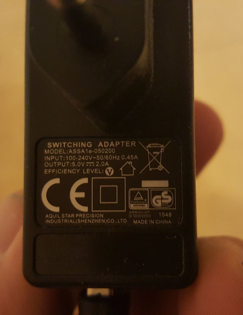

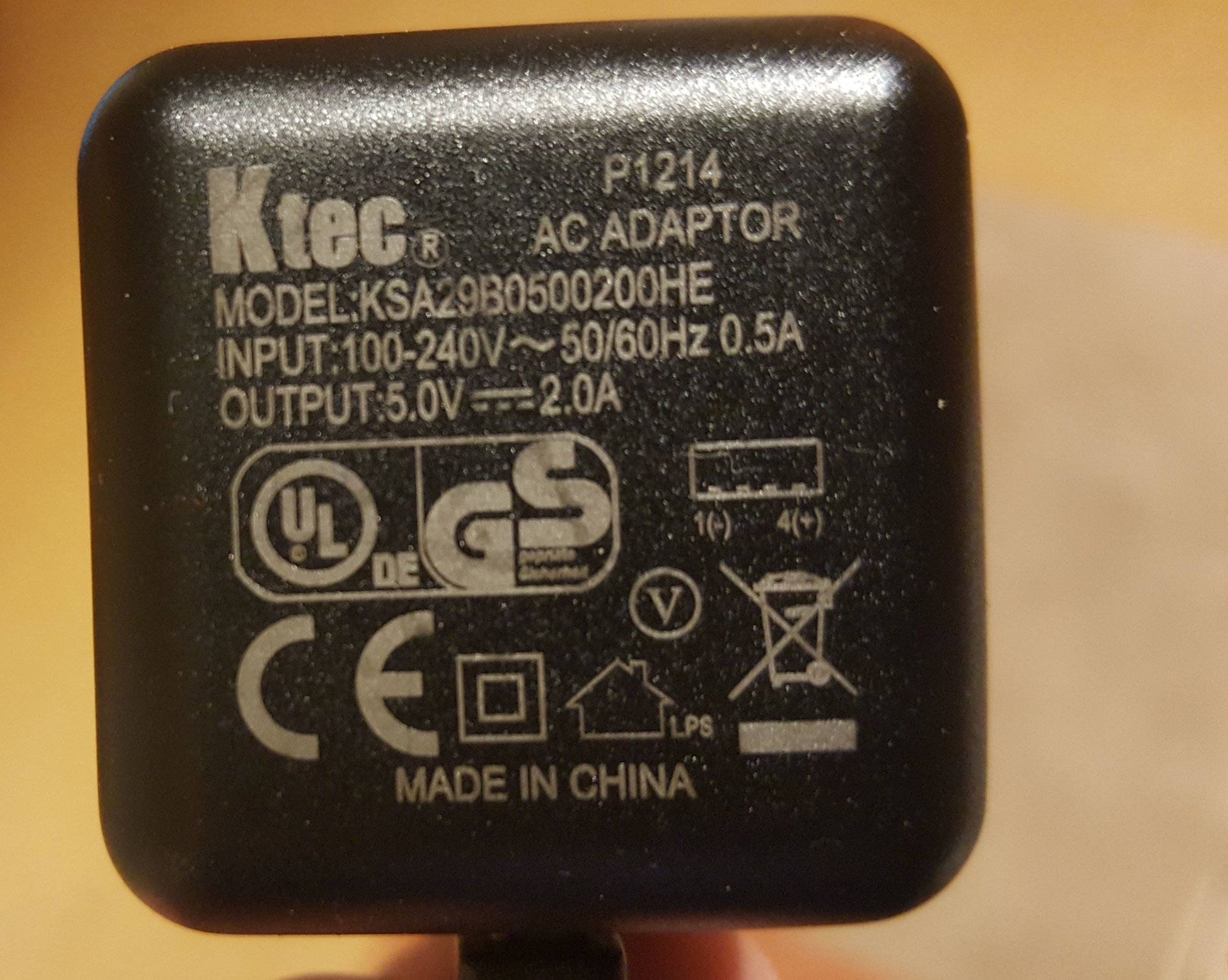

Und ja, je nach Netzteilstärke und Laderegler-Einstellung brauchen die ersten 10-20% zu laden die propotional gesehen längste Ladezeit (und die letzten 10%), weil in dem weit entladenem Zustand der Akku die grösste Lademenge aufnehmen kann. Wie sind denn die technischen Daten deines Netzteils? Hatte schonmal danach gefragt, also Input und Output?
5.jpg 9.jpg hi also wenn du das meinst was am Netzteil steht
habe mitllerweile 2 Netzteile eins vom alten,eins vom neuen
alles orginale siehe bilder
@biakua
Die maximal 2A am Netzteilauf der Tabletseite sind nicht sehr viel; bei meinen Messungen ging meistens nur ca. 1,5 - 1,6 A Strom ins Tablet.
Der Tabletakku hat so um die 8000mAh, dh. nominal dauert es mindestens 6 Stunden bei ausgeschaltetem (!) Zustand. Da ein Akku mit zunehmender Ladedichte aber mehr und mehr Widerstand dem Ladestrom entgegensetzt, sinkt die Ladestromstärke wenn der Akkuhalb voll ist schon auf gerade mal knapp 1A, ab ca 75-80% sogar auf 0,6-0,7 A. Was dazu führt dass es proportional immer länger dauert die Vollladung zu erreichen, je voller der Akku wird.
Dh. bei ausgeschaltetem Tablet braucht der Akku von ganz leer bis ganz voll ca 6 - 7 sieben Stunden; wenn es beim Laden eingeschaltet bleibt sind 10 - 12 Stunden noch normal, je nachdem was das Tablet in der Zeit machen musste.
