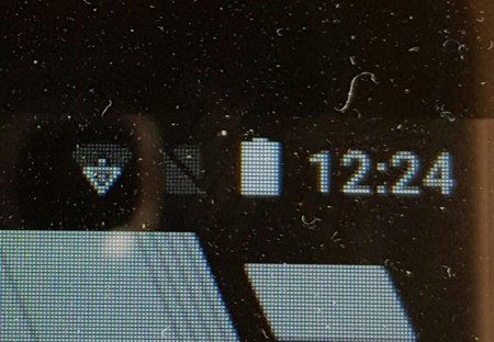

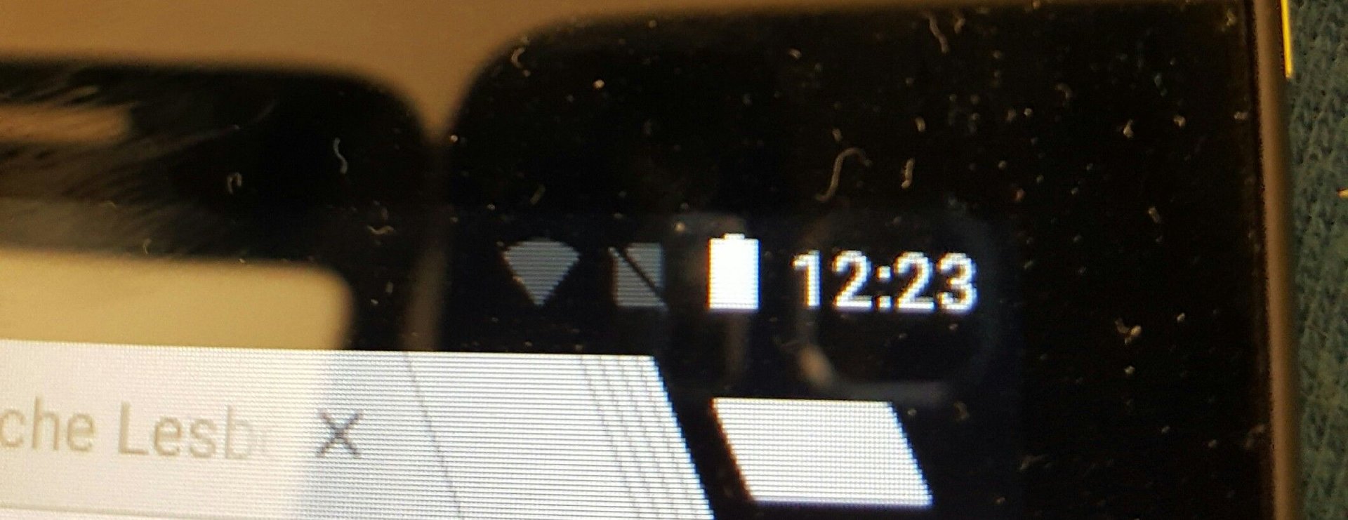

guten morgen forum
wäre suppi wenn ihr mir helfen könntet
ich habe probleme mit meinen Tablet,sobald ich von meinen router etwas weg bin
2 m ...fängt es an andauernd zu unterbrechen oder ist gar nicht mehr erst da
ich habe eine fritzbox 7490 ,,,,,und habe mir sogar heute einen wlan repeater geholt ,da ich dachte es liegt am empfang
weiss nicht was ich noch machen soll
sobald ich damit zb in der küche damit sitze 2-3 m entfernt vom router (nur ein durchgang)
fängt es an verbindung weg.....dann wieder verbindung da

wenn ich nebendem router sitze habe ich auch da fast keinen empfang ,,,,normalerweise sollte da icon vom tablet der empfang voll da sein wie z.b auch beim handy aber da auch sehr schlecht
was kann ich tun

bei Bild 1
das ist bei mir wenn ich direkt neben dem router sitze
in der küche ca 2m entfernt mit Repeater noch daneben

@biakua
Du kannst einmal in den Einstellungen -> Wlan auf deinen Netzwerk(namen) durch langes draufdrücken -> das Netzwerk entfernen;
es wird danach sofort wieder angezeigt, 'dann neu Einrichten. Keine Sonderzeichen im PW benutzen.(also im Router ändern)
Dann mal in den erweiterten Einstellungen (drei Punkte re. oben) kontrollieren, ob da alles richtig eingestellt ist.
Wenn nichts hilft, Tablet zurück schicken. Evtl. vorher mal den Netzwerkempfang bei Freunden testen; könnte auch an deinem Router bzw dessen Einstellungen liegen.
