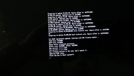

Problem beim Recovery: er sagt die Firmwareversion 1.xxx ist die gleiche, wie die im Update, daher übernimmt er diese nicht. Wenn die auf dem Tablet jetzt "kaputt" ist, ist das ein Teufelskreis.
Wenn ich dann Lauter oder Leiser drücke geht der Bootloop wieder los.
Ich glaube das Problem ist, das beim 1. flashen die Firmware inkorrekt aufgespielt wurde, weil der Akku zu leer war. Die Versionsnummer würde aber geupdatet, daher wird die neue Firmware jetzt beim flash nicht mehr geschrieben. Es bleibt also, egal wie oft oder womit ich die recovery mache, immer die kaputte Firmware, die den Bootloop verursacht auf dem Tablet.
edit:
Am liebsten würde ich neue Firmware (egal welche Version) rauf bekommen, um einfach die Versionsnummer zu ändern. Gibt es nicht die Möglichkeit über ADB die aktuelle Versionsnummer zu faken? Das ich dem Tablet sage: "Du hast aktuell Version 1.0". Dann wird das Firmwareupdate im recovery-kit wieder gezogen und angewendet.
Hi thecorax.
Nein ist kein Teufelskreis.Dein Bild sagt der flash ist durch gelaufen, auch der Bios-Flash. Nur ein Anteil des Bios, die SEC Firmware ist durch einen vorhergehenden Flash oder ab Kauf schon auf Stand 1.1.1.1130, und deshalb wird nicht nochmal drüber geflasht. Weiter oben steht ja: All Bios Ingredients updated!
War denn der Flash der System-Bestandteile bevor es in den Bios--Flash wechselte durchgelaufen ohne Fehlermeldung (li unten in kleiner Schrift auf dem Tab-Schirm)?
Es kommt nach Flashen von esp-, droidboot-, boot- und recovery-image eine längere scheinbare Stillstand - Pause, in der das grosse system.image geladen wird, mit einer Wiederholung der "virtual backlight" - Fehler-Meldung nach jedem Flashabschnitt, das ist normal; auch das Flashen des system-image dauert länger. Das darf man während des system-flashs nicht abbrechen/unterbrechen, und eine Fehlermeldung stünde nur kurz da und macht keinen Abbruch bevor danach der Schirm zum Bios-Flashen wechselt.
Es scheint deine Bootorder durcheinander zu sein. Lade dir mal auf der Medion-Service Seite tür ein S10346 unter Software die "Medion Tablet EFI Boot Fix.zip oder .exe runter, entpacken, die beiden Dateien darin auf einen leeren am PC Fat formatierten USB-Stick kopieren, USB-Stick mit dem OTG-Adapterkabel, liegt dem Tab bei, (ca 12 cm lang, eine Seite USB-Buchse für den Stick, andere Seite Micro-USB Stecker für Tab) an das ausgeschaltete Tab anschliessen und Tab so starten.
Vielleicht klappt es danach.
daddle
Edit: Wann wurde das Tab gekauft. daran könnte man auch die ehemalige Version erkennen; spielt aber jetzt keine Rolle mehr, da durch den Recovery-Paket-Flash alle Partitionen (hoffentlich) mit Kit-Kat-Images geflasht wurden.
Du könntest den Paket-Flash nochmal wiederholen und auf dem Tab-Bildschirm die Meldungen beobachten, er sagt nach jedem Abschnitt sowas wie Success; vor allem bei dem Flashen der system 1.> Geduld und 2. > die Meldungen genau beobachten, es wird meine ich in zwei oder drei Teilabschnitten die system.img geschrieben, bevor es ins Bios-Flash bootet.
