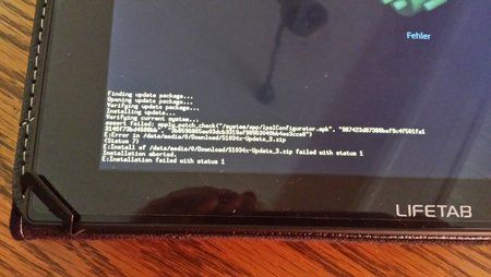

ich wollte mein Lifetab gerade mit dem angebotenen Update #3 versorgen. Leider kommt jedes mal nach ein paar Sekunden nach Beginn der Installation eine Fehlermeldung und die Installation bricht ab (siehe Bild).
Hatte das jemand von euch auch und kann mir sagen, was ich machen kann?

Hallo daddle,
Hat alles nichts gebracht, immer noch die gleiche Fehlermeldung.
Kannst du mit der fehlermeldung etwas anfangen?
Edit: Habe den Fehler gefunden! Hatte in meiner Löschwut die Systemapp lpalConfigurator gelöscht. Zum Glück war noch eine BAK mit gleichem Namen da welche ich in .apk umbenannt habe. Danach lief das Update einwandfrei durch.

Aber vorher kam das Update ja gar nicht so weit, da war doch noch was anderes faul, du sagtest hättest den gleichen Fehler wie Suko81 gehabt. Bei ihm ist der Download bzw gibt der 'release key'-check den Fehler. Genaue Angaben sollten schon gemacht werden.
Hättest du den " assert failed: apply patch check...... eher gepostet, hätte ich dir direkt und schneller helfen können! daddle
