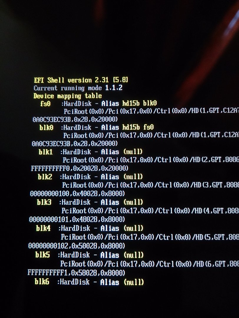

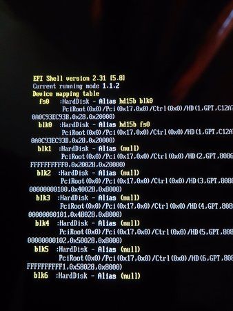

Bild der ersten paar zeilen der shellausgabe
[DOUBLEPOST=1443883638,1443882909][/DOUBLEPOST]Die ersten paar zeilen der shellausgabe.

Mit Sicherheit kannst du das nicht im sichtbaren Teil des File-Systems ergründen, Wie auch wenn es
nicht startet?? Und selbst wenn, das Bios und die ESP-Partition kannst du nicht einsehen.
Oder startet es normal ins Android wenn du Exit mit USB-Tastatur eingibst? Dann aber sagtest du nach OTA #5sei das Tablet blanco, nichts installiert? Was meinst du damit, Android??
Das ganze scheint bei dir ein Bios-, Partitions- oder Speicher-HW-Problem zu sein.
Einschicken oder zurück geben, je nachdem wann du es gekauft hast.
